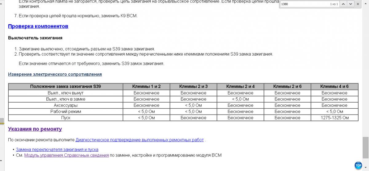

А стартер то крутит, когда реле в коробке под капотом принудительно замыкаешь? ЗЫ Не увидел 2 пост. По пункту 2 http://www.auto-bk.ru/forum/uploads/post-32595-0-89756700-1456690481.jpg

Осталось промерить новую контактную группу к.4 и 6 на наличие 1.3 Ком при старте.
Изменено пользователем 052
Если не сложно то подробней чтот я не понял малость.
да еще я же подключал старый замок на место результат остался не изменным
В автозапусках на инсигниях и крузах ставят этот резистор на кл.4 и 6 замка для автозапуска. Понятно? Просто можно на бодик замкнуть такой резистор напрямую и будет крутить при нажатом сцеплении.
