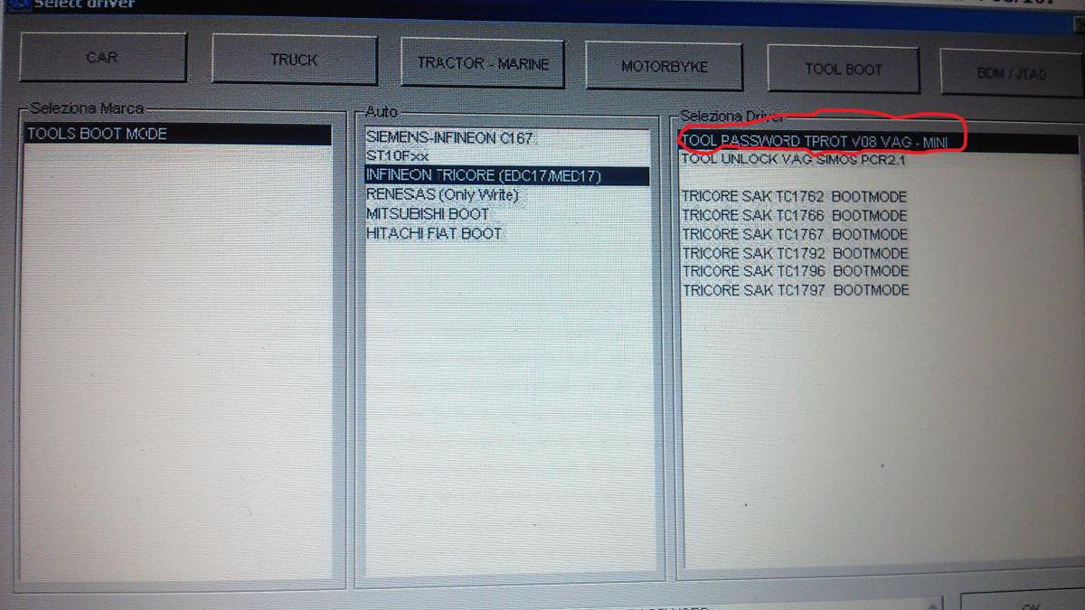

Сегодня не смог вычитать блок MEG 17.9.12 (от автомата) галлетой. Блок определяет, пишет инфу, но при попытке чтения ошибка и внизу в логах ERROR UNLOCK PASSWORD READ - TRY TOOL TRICORE PASSWORD TPROT V08. Что делать, как быть? Галето понятно, что чинская и версия 0386. Читал в мануале от софта 2016 года, что нужно отключить бутпин, заменить проводки зажигания, на проводки питания 12в и считать с помощью встроенной утилиты пароль. Но у меня версия софта 2012 года и там нет такой возможности по моему авто.

Прошивал такой блок ,получилось разблокировать через вкладку TPROT 08\10tprot08.jpg

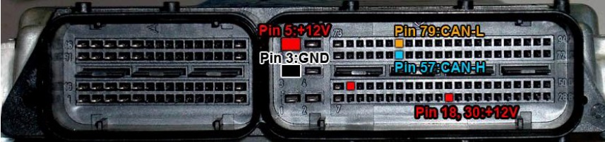

Я пробовал эту вкладку так же. Подключение как на фото, проводок с бут пина убран. Подаю питание 12в, выбираю эту вкладку и нажимаю "идентификация ЭБУ". Он думает секунд 10-15, потом выдает, что пароль не найден, в обновлениях добавим.
Я склоняюсь к варианту, что я что-то не так делаю. Ну либо у Солярисов 13 года блоки защищено немного по иному (другой пароль), чем те, которые удалось прошить галеттой.
