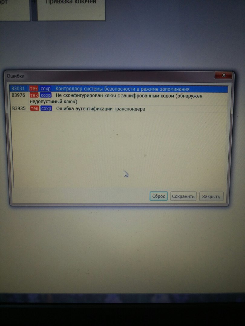

Костян1986 Опубликовано 18 октября, 2016 Автор Поделиться Опубликовано 18 октября, 2016 Вообщем купил подготовленные транспондеры один считывается другой нет .. ладно прописываю 1 в конце пишет прописано 0 скрин с ошибками . что за мистика? Ссылка на комментарий Поделиться на другие сайты Поделиться
andrey_ab Опубликовано 18 октября, 2016 Поделиться Опубликовано 18 октября, 2016 Где брал и кто и чем готовил? есть чем прочитать их? Ссылка на комментарий Поделиться на другие сайты Поделиться
Костян1986 Опубликовано 19 октября, 2016 Автор Поделиться Опубликовано 19 октября, 2016 Где брал и кто и чем готовил? есть чем прочитать их? всем спасибо все сделал транспондеры не те были , привез другие все подшилось и завелось! Ссылка на комментарий Поделиться на другие сайты Поделиться
