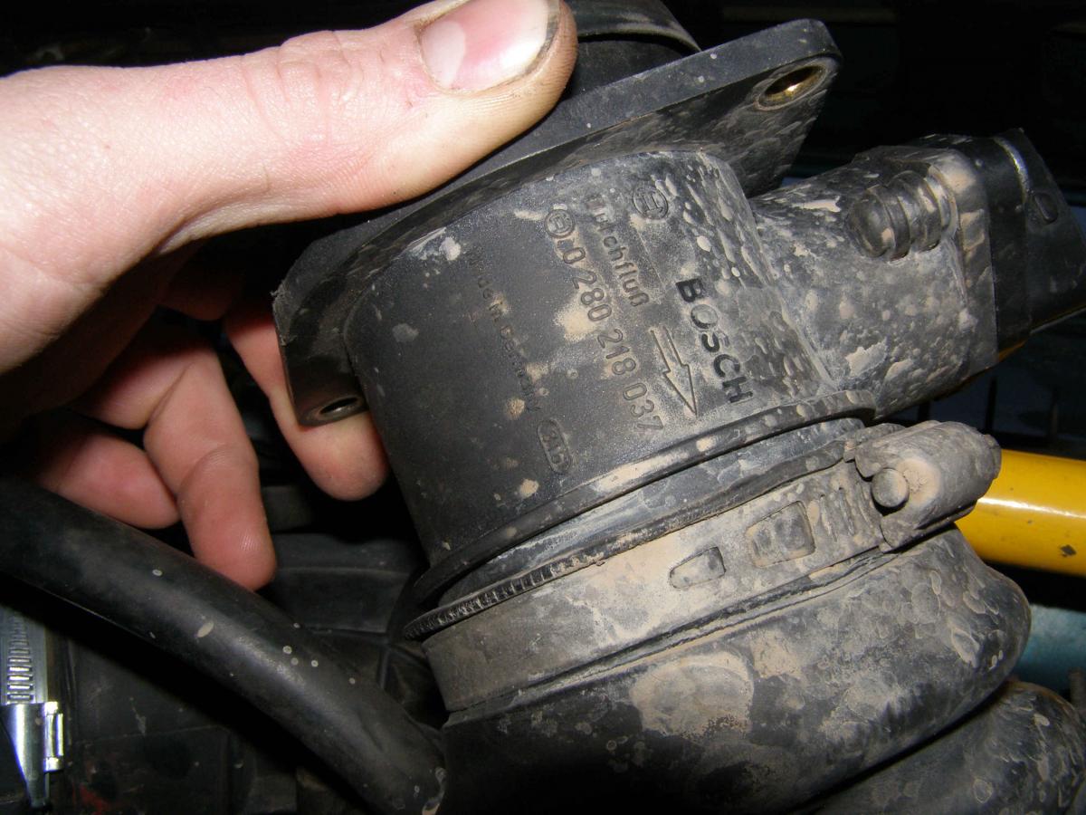

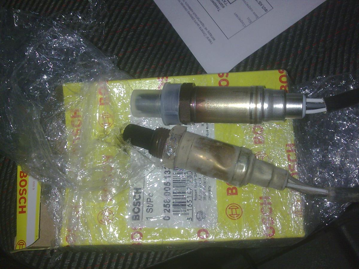

Oduvan4ik1988 Опубликовано 11 января, 2014 Поделиться Опубликовано 11 января, 2014 ВСЕМ ЗДРАСЬТЕ! Кто мне скажет, чего вот эта прошивка так много кушает? Как загрузить ФАЙЛ? Благодарю, если кто ответит! M7V16V12-РјРѕР№1.bin Ссылка на комментарий Поделиться на другие сайты Поделиться
kozyr_77 Опубликовано 11 января, 2014 Поделиться Опубликовано 11 января, 2014 Может дело не в прошивке? Ссылка на комментарий Поделиться на другие сайты Поделиться
Oduvan4ik1988 Опубликовано 11 января, 2014 Поделиться Опубликовано 11 января, 2014 Все датчики работают исправно, ошибок никаких нет! а вот жор 10л - стандарт, не зависимо трасса или город Ссылка на комментарий Поделиться на другие сайты Поделиться
kozyr_77 Опубликовано 11 января, 2014 Поделиться Опубликовано 11 января, 2014 АЦП ДМВР какое? Лямбды? Ссылка на комментарий Поделиться на другие сайты Поделиться
Oduvan4ik1988 Опубликовано 11 января, 2014 Поделиться Опубликовано 11 января, 2014 Бош МП 7,0, ДМРВ 037 - новый, показания 0,98В, при не заведёном авто. Лямбда 133 - новая.. Старая была ударенна и видно коротнула питание на "-" сигнала, от чего сгорела дорожка в ЭБУ. Дорожка восстановленна, лямбда работает! Ссылка на комментарий Поделиться на другие сайты Поделиться
kozyr_77 Опубликовано 11 января, 2014 Поделиться Опубликовано 11 января, 2014 А вторая лямбда? Ссылка на комментарий Поделиться на другие сайты Поделиться
Oduvan4ik1988 Опубликовано 11 января, 2014 Поделиться Опубликовано 11 января, 2014 Второй лямбды не быдо никогда... Но провода от косы на неё есть, На них опорные 0,45В. Ссылка на комментарий Поделиться на другие сайты Поделиться
kozyr_77 Опубликовано 11 января, 2014 Поделиться Опубликовано 11 января, 2014 ЭБУ евро 3, лямбду бы вернуть надо Ссылка на комментарий Поделиться на другие сайты Поделиться
