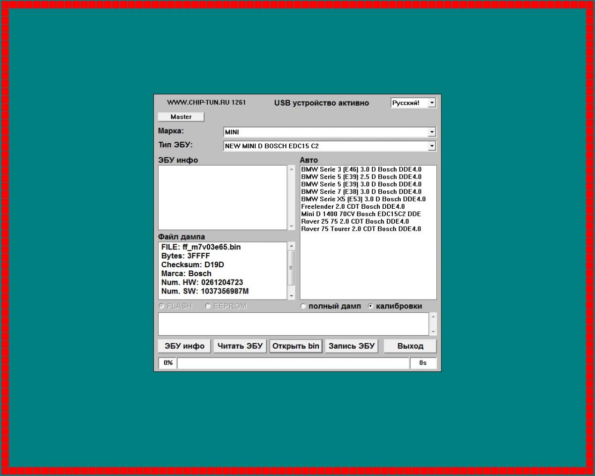

dimka22099 Опубликовано 3 мая, 2015 Поделиться Опубликовано 3 мая, 2015 подскажите чем лучше шить,? и еще вопрос правлю в программе температуру включения вентилятора на 98 а выключения 93 а он фик один включаеться 107. mp 7.0 M7V03E65 1.5L 8v как скачать то по правилам форума Ссылка на комментарий Поделиться на другие сайты Поделиться
areolik Опубликовано 10 июня, 2015 Поделиться Опубликовано 10 июня, 2015 Всем привет! Разьясните пож.такой ньюанс скачал с чиптюнера http://chiptuner.ru/content/ser_b70/сток прошивку МП7 40 блок, там указана КС #BA55, проверяю ее она у меня другая и Почему так, и еще открываю в СТР в ИД прошивки пишет что она с 50 блока .Разьясните в чем прикол или над этим не стоит заморачиватся ??Просто хочется разобратся почему так, Задавал вопрос на другом форуме уже год без ответа. Всем спасибо. Ссылка на комментарий Поделиться на другие сайты Поделиться
