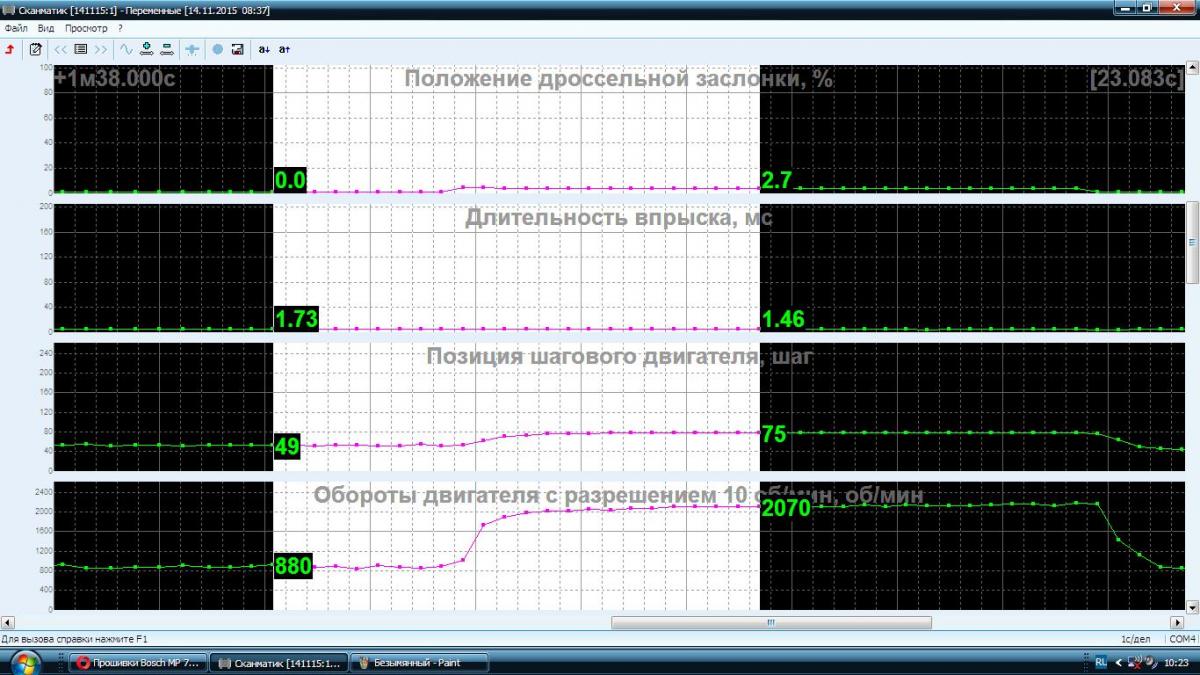

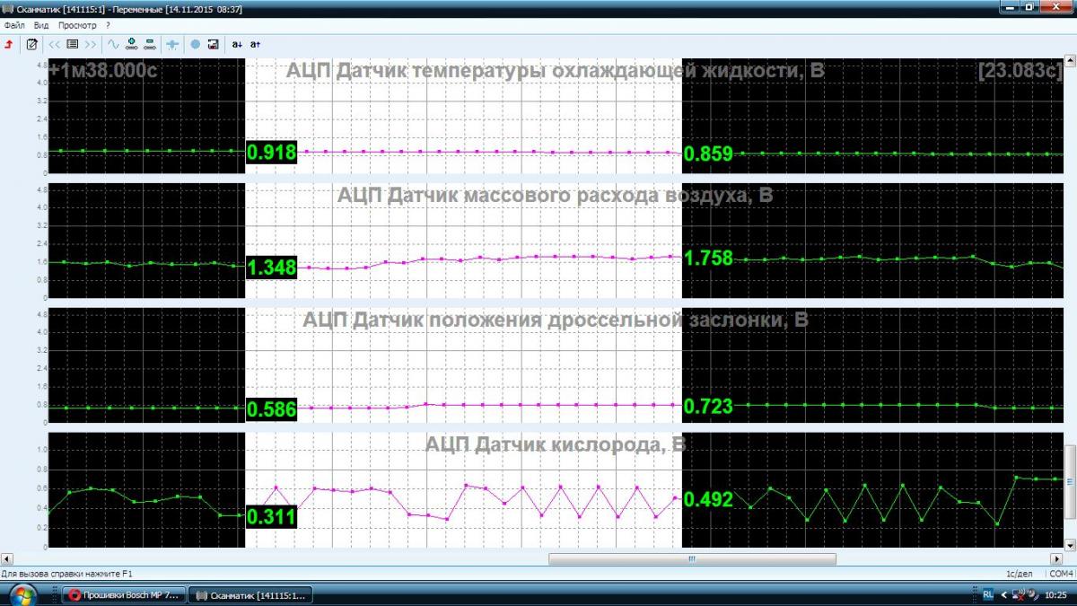

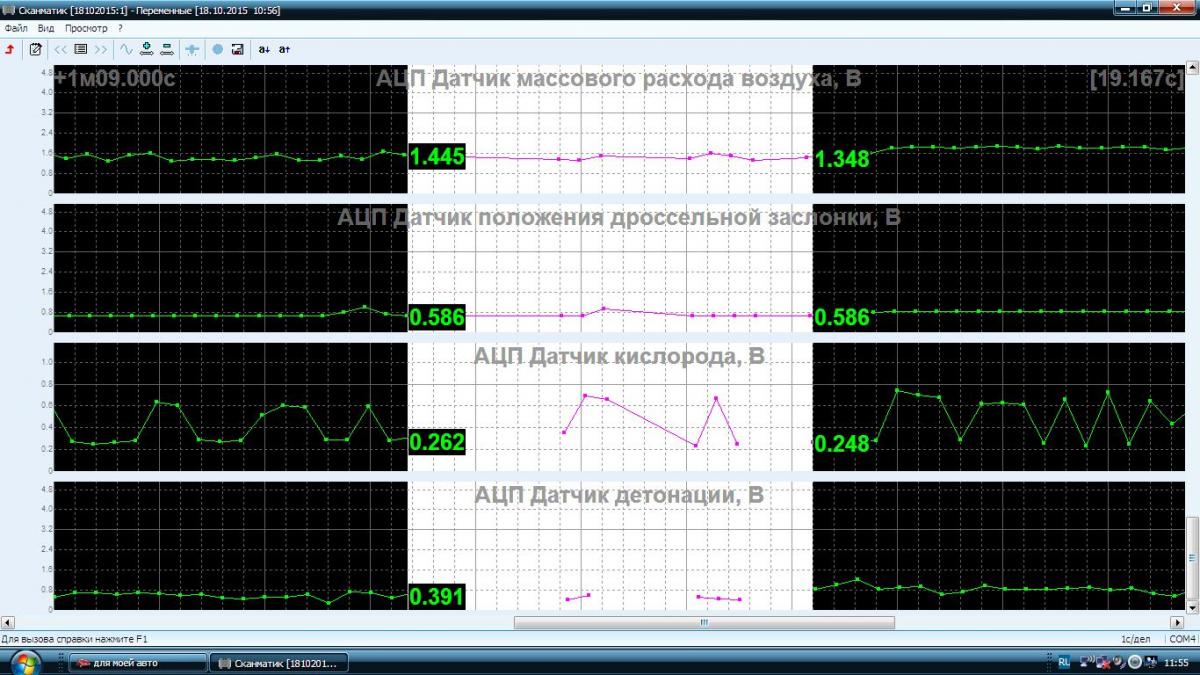

areolik Опубликовано 8 ноября, 2015 Поделиться Опубликовано 8 ноября, 2015 Делал диагностику снял графики. увидел пропадание связи с ЭБУ МР7,0....40 особенно это видно по АЦП ,проверил проводку, разьем, все в норме,это можно понимать как *края* блоку ?И еще стоит бортовой комп. сбивается вид параметров скорее всего тоже по этому же поводу. Ссылка на комментарий Поделиться на другие сайты Поделиться

areolik Опубликовано 8 ноября, 2015 Поделиться Опубликовано 8 ноября, 2015 (изменено) А что тогда с графиком, его смотрели ?График тоже показывает что есть сбой. Изменено 8 ноября, 2015 пользователем areolik Ссылка на комментарий Поделиться на другие сайты Поделиться
viro Опубликовано 8 ноября, 2015 Поделиться Опубликовано 8 ноября, 2015 В 08.11.2015 в 11:08, areolik сказал: А что тогда с графиком, его смотрели ?График тоже показывает что есть сбой. Полумёртвый блок на рабочих характеристиках скажется. Вообще рекомендуют при диагностике бортовик отключать. Ссылка на комментарий Поделиться на другие сайты Поделиться
areolik Опубликовано 8 ноября, 2015 Поделиться Опубликовано 8 ноября, 2015 Понятно, значит надо искать блок! БК при диагностике отключаю всегда.Начали соскакивать параметры дисплея,не мог понять что случилось думал тоже что БК глюканул , собственно из-за него все и началось. Каких либо изменений в работе двигателя не замечено. Ссылка на комментарий Поделиться на другие сайты Поделиться
nikolja 1201 Опубликовано 8 ноября, 2015 Поделиться Опубликовано 8 ноября, 2015 (изменено) В 08.11.2015 в 11:44, areolik сказал: Понятно, значит надо искать блок! БК при диагностике отключаю всегда.Начали соскакивать параметры дисплея,не мог понять что случилось думал тоже что БК глюканул , собственно из-за него все и началось. Каких либо изменений в работе двигателя не замечено. Чем диагностику делал? Что-то по скринам не пойму. У нас 50 блок стоит 2500грн. Так, что думаю не стоит. Сними осциллограмму с ДК. Что-то не нравятся мне твои "кривульки" Изменено 8 ноября, 2015 пользователем nikolja 1201 Ссылка на комментарий Поделиться на другие сайты Поделиться
Ranger Опубликовано 9 ноября, 2015 Поделиться Опубликовано 9 ноября, 2015 это сканматик.ТО areolikНа сбои не обращай внимания.Варианты от подвисания порта в компе, работа антивирусника, и до сбоя в линии связи в эбу.Это только влияет на отображения при диагностике.Ни на что больше не влияет, и повода для замены эбу нет в принципе.На самом деле обрыва сигнала внутри эбу не было, иначе все было бы по другому.Если хочешь проверить поотдергивай разъемы на разных датчиках на доли секунд и посмотри что будет.Не бойся эксперементировать, если интересно это уже хорошо. Ссылка на комментарий Поделиться на другие сайты Поделиться
areolik Опубликовано 10 ноября, 2015 Поделиться Опубликовано 10 ноября, 2015 *Мои кривульки* это может быть мои *издевательства* над блоком Где-то перемудрил в прошивке!!!Но меня устраивает, во всяком случае пока что холодов то у нас нет,а прийдут морозы буду дальше блок насиловать.Жаль с прошлой зимы потерял калибровки по своей дурости,заводилась отлично,расход был великоват решил перешить на более экономичную ,а прошиву сохранить забыл.Спасибо за блок успокоили,а то с финансами напряг.Перешьюсь на стоковую, еще раз сниму диагнотику посмотю что получилось,скрин выложу.А БК скорее всего таки *глючит* 15 годков уже старенький Гамма 112. Ссылка на комментарий Поделиться на другие сайты Поделиться

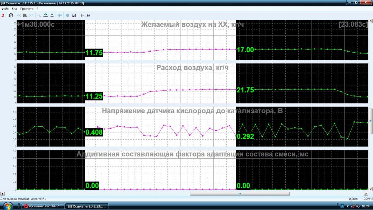

areolik Опубликовано 14 ноября, 2015 Поделиться Опубликовано 14 ноября, 2015 Перешился в сток сделал диагностику, ДМРВ 037 1.04, за 2 года *погиб*попробую помыть но это ненадолго, а может и сразу *края* новый у нас 50$,по совету при диагностике дергал проводки на датчиках, шевелил разьемы, никаких сбоев.Выкладываю скрины, все выделеное находится в одной линии Ссылка на комментарий Поделиться на другие сайты Поделиться
