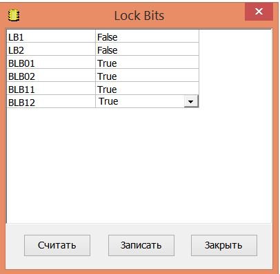

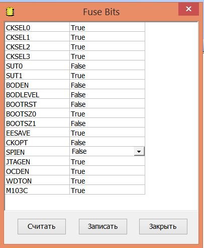

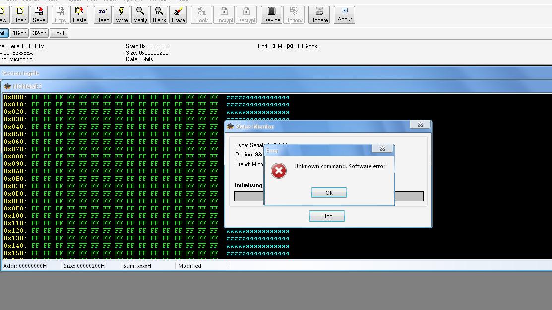

Может кому пригодится.Взял оболочку у xekxek,установил,прошил XProg программатором Мини Про.И тут проблема,программа запускается,прогер видится,но при чтении вылетает такое окно.Проблема оказалась в не правельных локбитах,пробовал шить готовый файл из соседней ветки якобы сделанный под Мини Прог программатор но тоже не прокатил.Вобщем выставил Фьюзы и локбиты в ручнуюи записал.Прогер заработал отлично.Если кто столкнется с такой проблемой,выкладываю как правильно выставить в ручную чтобы не путались люди.А то во всех темах проблема эта присутствует.
