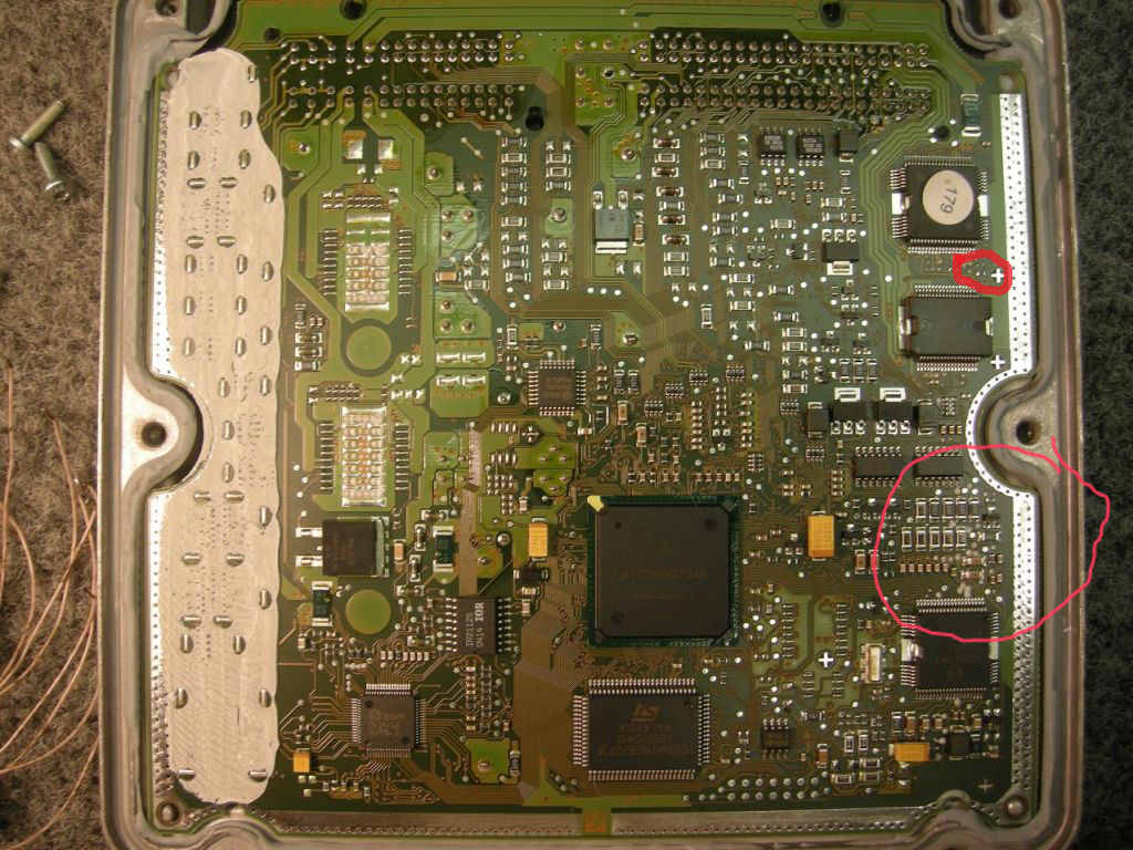

sergunja Опубликовано 24 октября, 2016 Поделиться Опубликовано 24 октября, 2016 нет там никакого резистора. Ссылка на комментарий Поделиться на другие сайты Поделиться
Dimasony Опубликовано 24 октября, 2016 Автор Поделиться Опубликовано 24 октября, 2016 В 24.10.2016 в 07:32, sergunja сказал: нет там никакого резистора. А это что если немного увеличить? Ссылка на комментарий Поделиться на другие сайты Поделиться
avt0kross Опубликовано 24 октября, 2016 Поделиться Опубликовано 24 октября, 2016 а если даташит почитать на tle и посмотреть обвязку там ? Ссылка на комментарий Поделиться на другие сайты Поделиться
Dimasony Опубликовано 24 октября, 2016 Автор Поделиться Опубликовано 24 октября, 2016 Впаял резистор на 4.6 ком, машине не запустилась! Но заметил одно по сканеру на стартере 126 оборотов, не маловато будет? Да и кажется у что проблема в ПО. Звонки калибровщику ( для того чтобы вытянуть сток) бесполезны. Ссылка на комментарий Поделиться на другие сайты Поделиться

Dimasony Опубликовано 24 октября, 2016 Автор Поделиться Опубликовано 24 октября, 2016 В 24.10.2016 в 17:39, dyrokol сказал: Попробуй позвонить с другова номера, сто пудов трубу не возмёт т.к. не знакомый номер, это была лирика, Если блок выходит на диагноз, смотри ошибки Ни одной ошибки! По диагностике машина живее всех живых! А вот впрыска нет. В 24.10.2016 в 16:51, lowepro сказал: ну так найдите сток по номеру на шильдике Просто я не знаю что искать! Может он и eeprom трогал. Ребята, посещают такие мысли! Может сделать заново перекодировку блока?! Или есть у него возможность сброса? Скажем так перепрагромировать eeprom. Ссылка на комментарий Поделиться на другие сайты Поделиться
лда Опубликовано 24 октября, 2016 Поделиться Опубликовано 24 октября, 2016 Скиньте фишки с форс и покрутите, можно еще с каких нибудь датчиков скинуть. И смотрите ошибки. Потом сток. Ссылка на комментарий Поделиться на другие сайты Поделиться

Dimasony Опубликовано 25 октября, 2016 Автор Поделиться Опубликовано 25 октября, 2016 В 25.10.2016 в 06:33, masterok сказал: От перепрописки форс импульс не появится. А вот при снятии датчика давления на левой рампе форсы должны открываться на максимальное время. Пробовал не запускается. Чтобы долго не играться, я сказал чтобы он добивал калибровщика и ехал к нему на работу! Либо поиск блока и по уму будем удалять сажу и все остальное! После того как поигрался вылетела ошибка по вихремым заслонкам!)))) Я думаю что так делает!? ))) Ссылка на комментарий Поделиться на другие сайты Поделиться
