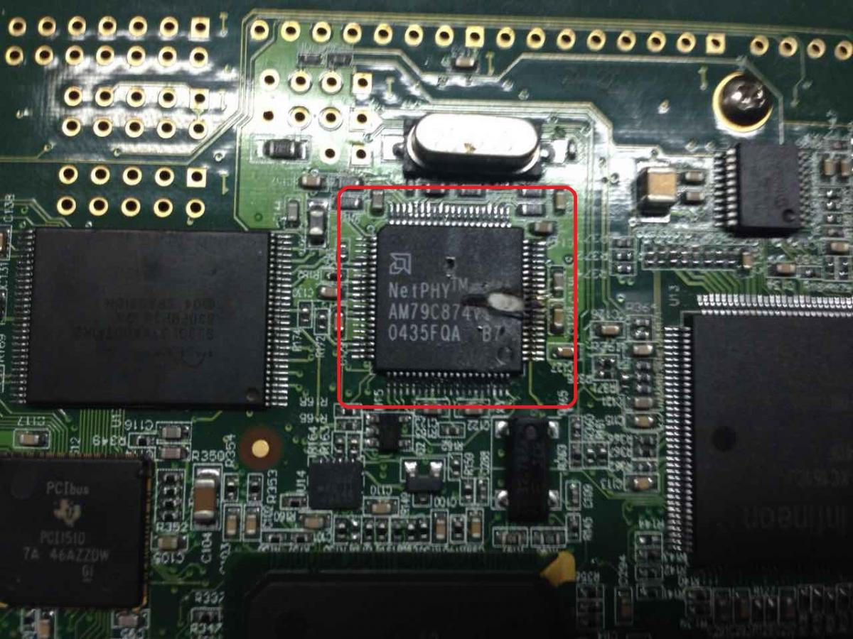

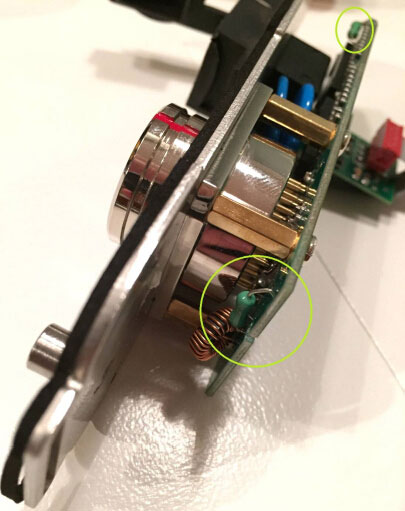

Всем доброго времени суток. Помогите пожалуйста с не включающимся MB Star C4. Подключил на авто w202 не рестайл 1997 года и дисплей начал моргать. После отсоединения и включения перестал включатся. Нашел статейку где разобрали и сказали проверить два дроселя (на фото они выделены кругами). При проверки один дросель быль сгоревшим и не пропускал ток. Заменил его на аналог. И при дальнейшей проверке обнаружил сгоревший поцессор AM79C874VI. Порыв в интернете прочитал что он отвечает за LAN и WLAN.
Можно ли купить подобную микросхему и просто заменить его или его нужно обязательно перепрошивать?
У кого ни будь было подобное? и как решили?
