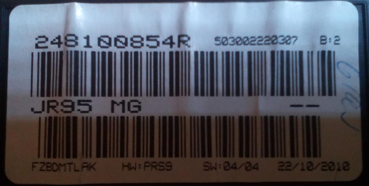

Кто-нибудь обратился к  rusak за покупкой флеши или прошивки ? Я купил прошивку и как обещал продавец , получил новый скин . В том смысле , что с его прошивкой щиток стал трупом и выдает черный невключающийся дисплей , на щитке не загорается ни один сигнализатор , не включается магнитола и на диагностику не выходит . Прошил родной прошивкой , сигнализаторы горят , магнитола включается , на диагностику выходит , но не включается дисплей . Естественно искал свои косяки при работе с флешью , но с его прошивкой так ни разу ни один сигнализатор даже не моргнул .Начал искать причину почему не включается дисплей на родной прошивке , нашел пробитые транзисторы 5CW и L4W , поменял и щиток включился , опять прошил купленной прошивкой и опять щиток труп , проверяю и опять пробило транзюки .
Фиг знает , то ли прошивка не подходит к щитку , то ли прошивка "оно" . Прошивал щиток с идентами на фото  , прошивки сток и купленный русифицированный .

yalymka, а тебя не напрягает, что дампы флешей разные от слова ВООБЩЕ? адреса в дампах разные, не мудрено, что ключи и гафический проц вылетели.
Согласен , что разные , они и должны были различаться . Да еще ему на слово поверил , он сначала запросил инфу по щитку , я ему предоставил . И еще подумал может прошивка от щитка более позднего года выпуска уже с русским в стоке и поэтому так сильно различаются . Щиток заказал на другом форуме , пришел от праворукой с милями и галонами , проц Тошиба другой и в другом корпусе , флеш другая , но перепаял со старого щитка епромку 24с16 и все устаканилось с пробегом , километрами-литрами вином и т.д.
