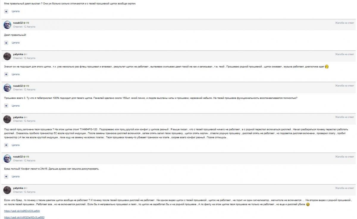

yalymka Опубликовано 27 октября, 2017 Поделиться Опубликовано 27 октября, 2017 Это на бис что ли написал второе сообщение ? Может к "безпроблем" припишешь "самый умный" ? Естественно я считал дамп с щитка и отправил ему , и получив прошивку обратил внимание , что прошивки разные , но моей ошибкой было довериться человеку как пишешь "прошивки супер , все очень довольны" . Ссылка на комментарий Поделиться на другие сайты Поделиться

yalymka Опубликовано 29 октября, 2017 Поделиться Опубликовано 29 октября, 2017 В 27.10.2017 в 18:04, Bezproblem сказал: Я заливал разные прошивки от Алексея, на разные по железу щитки. Всё отлично работало. Такой как у тебя щиток мне не попадался. Прошивка которую он тебе дал, вижу с какого железа.. Где-то видать Алексей ошибся. Всякое бывает, когда на охоту спешишь )) Не тот дамп кинул. Ну отвлекли человека. С кем не бывает.. Это не повод срать на форуме.. В личке выяснять отношения нужно или по телефону и спокойно.. Нам ваши тёрки читать ни к чему. Тем более, что всё поправимо... что поправимо ? Думаешь я вот так купил прошивку и выложил ее ? Несколько дней переписывались с ним , прежде чем я задал вопрос в этой теме . Я даже про деньги речь с ним не заводил при переписке , как он заявил :- хоть что делай , а я денег не отдам . Итог моего попадалова : я купил прошивку за 2 Кр. , затем купил щиток у "Сергей мастер Свислочь"(думаю многие знают кто и откуда ) за 6 Кр.и когда отдавал машину , отдал 5 Кр "неустойку" хозяину авто из-за того , что ему пришлось 3 недели пешком ходить Ссылка на комментарий Поделиться на другие сайты Поделиться

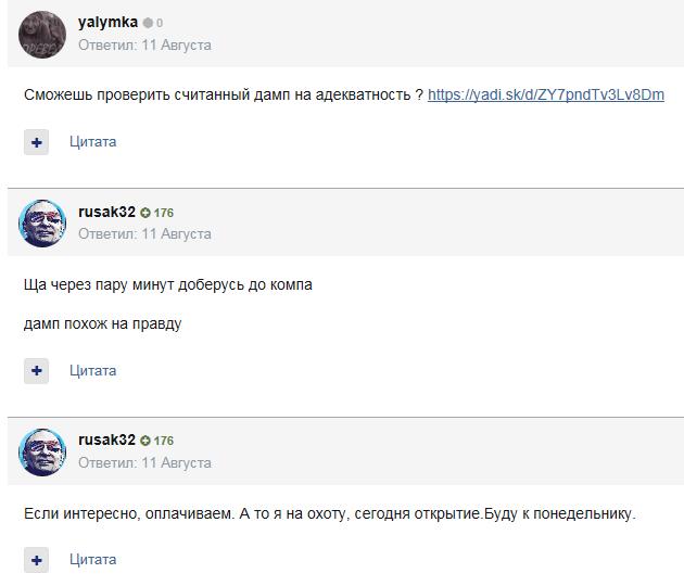

rusak Опубликовано 4 ноября, 2017 Поделиться Опубликовано 4 ноября, 2017 Ещё раз для всех напишу! Прошивка рабочая 100% и именно для его щитка. Даже если лить другие прошивки, не будет рвать транзисторы, и это факт. Бред какой-то! Человек увалил панель кривыми руками, и это тоже факт! Ссылка на комментарий Поделиться на другие сайты Поделиться

yalymka Опубликовано 7 ноября, 2017 Поделиться Опубликовано 7 ноября, 2017 Вы кто-нибудь удосужились прочитать мною написанное ? Еще раз повторяю с его прошивкой при включении зажигания щиток вообще не подает признаков жизни , даже глазок непристегнутого ремня безопасности не светится . Сродной прошивкой не включался только дисплей , но потом выяснил , что дохнут транзюки . При просмотре видео обратите на название видео -это дата и время съемки , а потом посмотрите когда и во сколько я написал здесь сообщение . Первое видео не работает ни щиток , ни музыка , а на втором уже с родной прошивкой , но без замены транзюков , и глазки на щитке работают и музыка играет . И вообще я не чтобы ругаться здесь спросил про щиток , а поинтересоваться и вопрос был про то , что могло ли быть так , что эта прошивка не для этого щитка ? Это видео тоже я ему высылал . Ссылка на комментарий Поделиться на другие сайты Поделиться

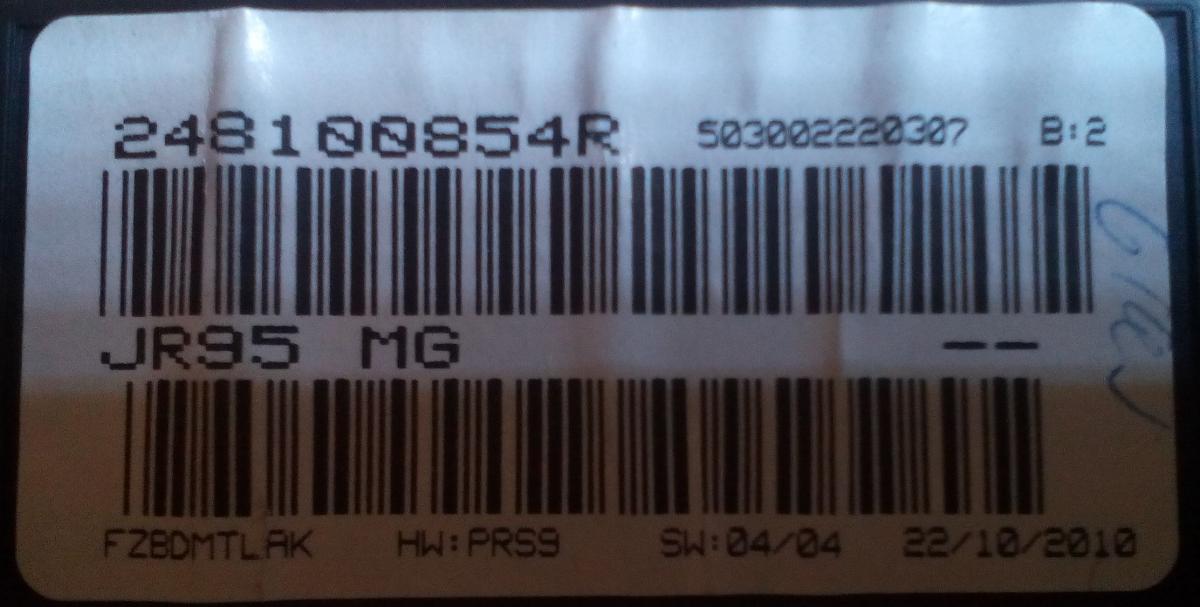

Bezproblem Опубликовано 9 мая, 2019 Поделиться Опубликовано 9 мая, 2019 (изменено) Трансмиттер замени и щиток рабочий. У автора канхакера есть пакет на него. Шильду с твоего убиенного покажи, попробую подобрать совместимый. С таким номером нет.. Изменено 9 мая, 2019 пользователем Bezproblem Ссылка на комментарий Поделиться на другие сайты Поделиться
