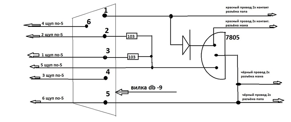

sped boy Опубликовано 28 октября, 2016 Поделиться Опубликовано 28 октября, 2016 ребята кто сможет отремонтировать программатор одометров по-5 естественно не бесплатно. Ссылка на комментарий Поделиться на другие сайты Поделиться
segun Опубликовано 28 октября, 2016 Поделиться Опубликовано 28 октября, 2016 проще новый купить или б у Ссылка на комментарий Поделиться на другие сайты Поделиться
sped boy Опубликовано 28 октября, 2016 Автор Поделиться Опубликовано 28 октября, 2016 работал батареей от мопеда,а мой новый сотрудник подключил к заряднику и все пропало! могу прислать фото платы,кому интересно. Ссылка на комментарий Поделиться на другие сайты Поделиться
Marat74 Опубликовано 28 октября, 2016 Поделиться Опубликовано 28 октября, 2016 Разбери насадку 1 проверь пяти вольтовый стабилизатор и диод. Ссылка на комментарий Поделиться на другие сайты Поделиться
sped boy Опубликовано 28 октября, 2016 Автор Поделиться Опубликовано 28 октября, 2016 ок вечером проверю.и фото выложу. Ссылка на комментарий Поделиться на другие сайты Поделиться
gydvin Опубликовано 6 ноября, 2016 Поделиться Опубликовано 6 ноября, 2016 я у себя стаб. поменял и все ок! Ссылка на комментарий Поделиться на другие сайты Поделиться
