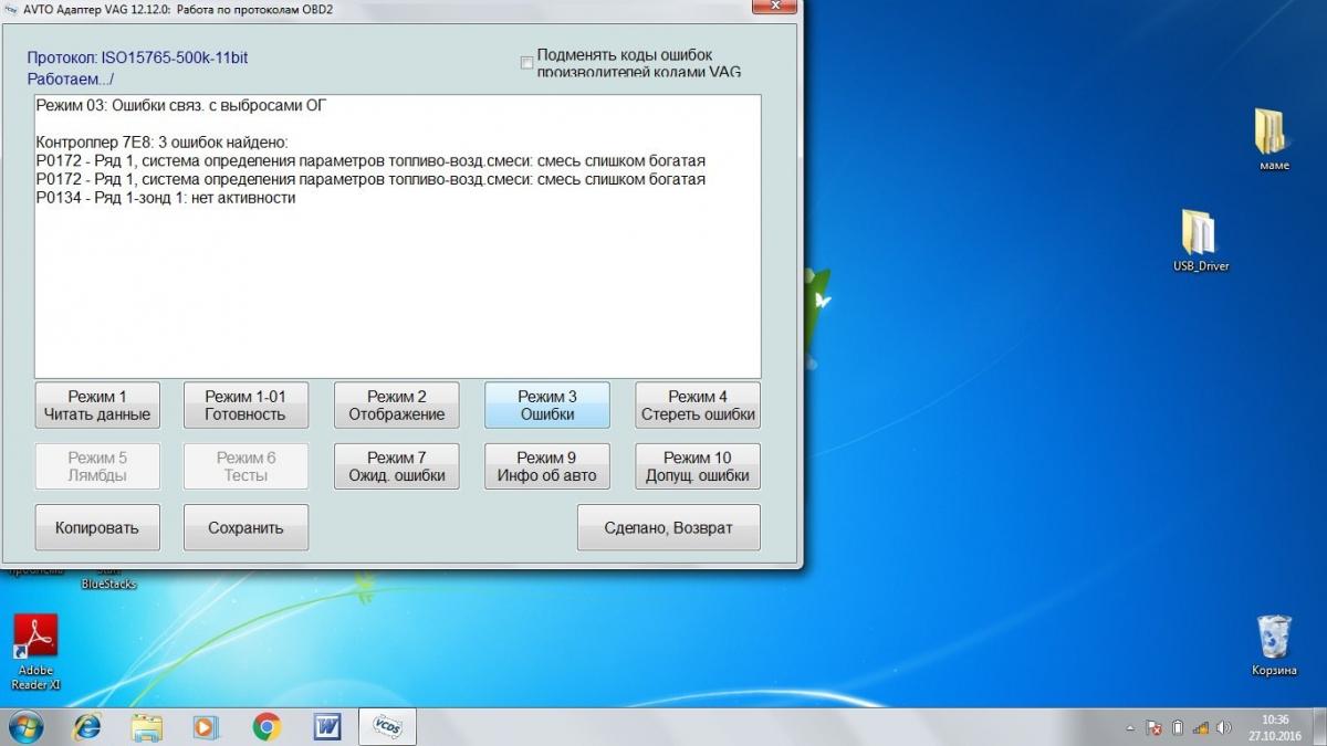

driven3000 Опубликовано 29 октября, 2016 Поделиться Опубликовано 29 октября, 2016 Произошла ошибка р0172 машина дергается. Провалы до 3000об. Свечи черные. Одновременно с ней вылетела ошибка р0134. Так вот вопрос-это кислородник виноват в багатой смеси? Как его проверить? Ошибки и момент ошибки приложил к теме. Ссылка на комментарий Поделиться на другие сайты Поделиться

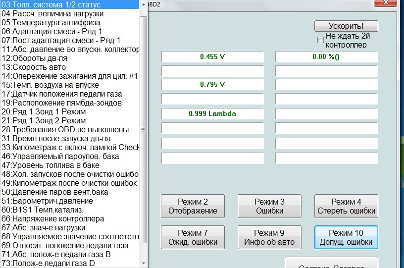

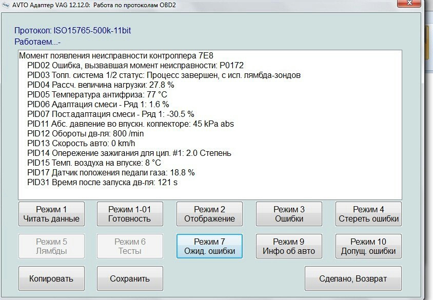

052 Опубликовано 29 октября, 2016 Поделиться Опубликовано 29 октября, 2016 (изменено) В данных обд-2, в проге вцдс, по русски вася, есть в величинах напряжение ДК1 и графический режим. Кстати , давление 450 мбар на ХХ не айс. Может фазы сбиты.? Метки смотрите внимательно, ну и с клапаном адсорбера разберитесь. Изменено 29 октября, 2016 пользователем 052 Ссылка на комментарий Поделиться на другие сайты Поделиться

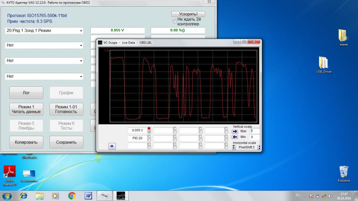

driven3000 Опубликовано 29 октября, 2016 Автор Поделиться Опубликовано 29 октября, 2016 В данных обд-2, в проге вцдс, по русски вася, есть в величинах напряжение ДК1 и графический режим. Кстати , давление 450 мбар на ХХ не айс. Может фазы сбиты.? Метки смотрите внимательно, ну и с клапаном адсорбера разберитесь. по клапану адсорбера что смотреть? по фазам- оба вала регулируются шестернями. в грм с завода никто не лазил. могли ли они сами по себе сбиться? по дк1 сделаю график Ссылка на комментарий Поделиться на другие сайты Поделиться

driven3000 Опубликовано 29 октября, 2016 Автор Поделиться Опубликовано 29 октября, 2016 В данных обд-2, в проге вцдс, по русски вася, есть в величинах напряжение ДК1 и графический режим. Кстати , давление 450 мбар на ХХ не айс. Может фазы сбиты.? Метки смотрите внимательно, ну и с клапаном адсорбера разберитесь. вот фото с показаниями датчика. и варианты что можно проверить моей программой. Ссылка на комментарий Поделиться на другие сайты Поделиться
driven3000 Опубликовано 29 октября, 2016 Автор Поделиться Опубликовано 29 октября, 2016 Похоже на подсос, может трубка какая слетела,колечки форсунок или вакуумник, разряжение в районе 32кпа должно быть..Дуньте дымогенератором. Получается если у меня 45 значит подсос идет? Ссылка на комментарий Поделиться на другие сайты Поделиться
romando Опубликовано 29 октября, 2016 Поделиться Опубликовано 29 октября, 2016 Получается если у меня 45 значит подсос идет? Да. Ссылка на комментарий Поделиться на другие сайты Поделиться
052 Опубликовано 30 октября, 2016 Поделиться Опубликовано 30 октября, 2016 (изменено) Если, к примеру ГРМ стоит неверно, до 3 зубьев, то разрежение будет 450 . Но тогда ошибка будет по несинхронности, но не всегда. Был хувер мт22 с такой бедой, но там нет дпрв. В вашем случае и компрессию не мешает померить , а лучше пневмотест( та же проверка компрессии может косвенно сказать, есть ли утечки) Изменено 30 октября, 2016 пользователем 052 Ссылка на комментарий Поделиться на другие сайты Поделиться

ALEX_LOGON Опубликовано 22 апреля, 2017 Поделиться Опубликовано 22 апреля, 2017 какой грм ? вы о чём? p0172 богатая смесь там в параметрах разряжение 45 ничего не говорит? по ДАД налицо подсос воздуха. Ещё не понятно какая в реале температура за бортом? и вообще выводы делаются восле отметки 80град по цельсию по ДТОЖ. Ссылка на комментарий Поделиться на другие сайты Поделиться
