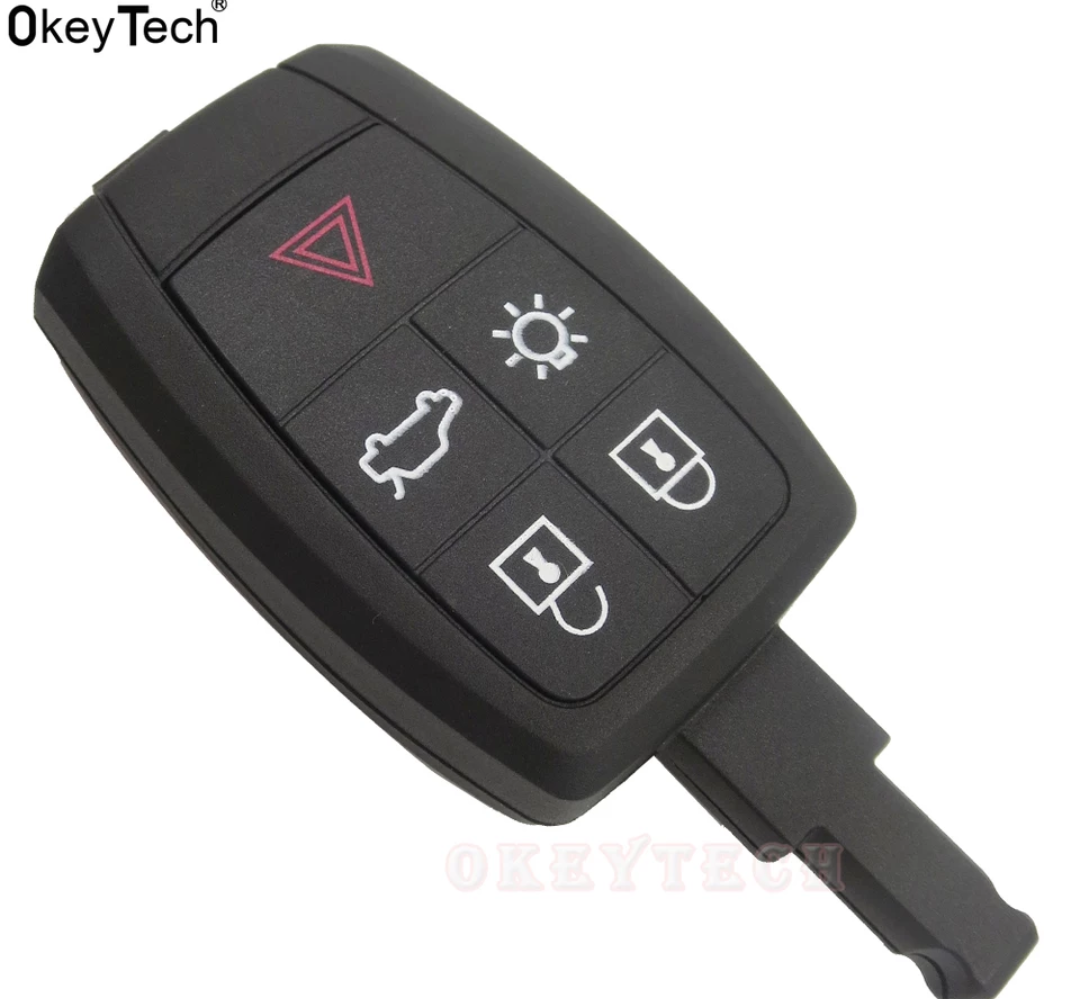

slava85 Опубликовано 18 апреля, 2018 Поделиться Опубликовано 18 апреля, 2018 Мужики подскажите где перехват делать на вольво s40 2007г. чип 48. Пол тарпеды разобрал чтоб ближе к замку приложить, результата нет Ссылка на комментарий Поделиться на другие сайты Поделиться
