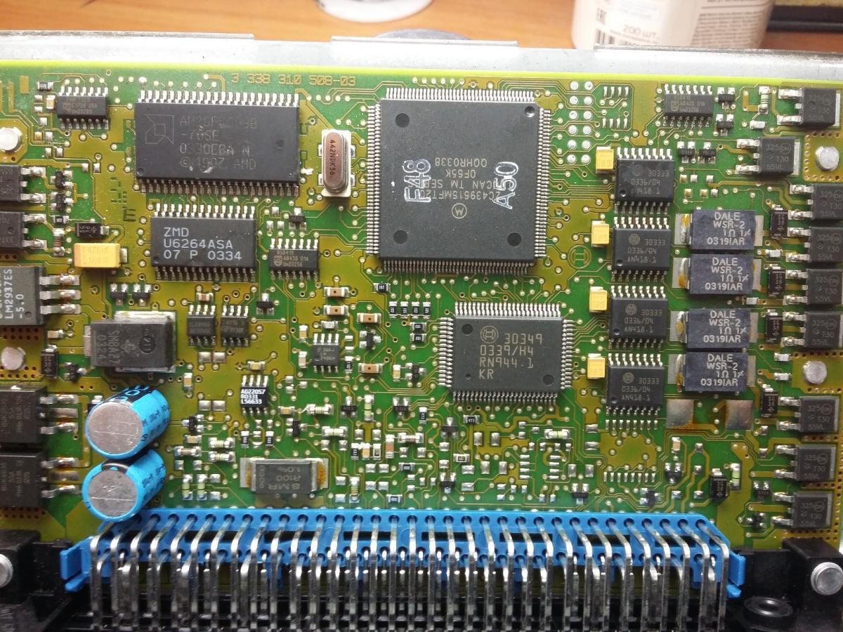

Доброго дня...При внутрисхемном чтении улетел дамп , ни пина,  ни вина не осталось...моторник Bosch, в нем знаю, пина нет, стоит внутри 24с16 и flash 29f400...Подскажите, как подружить BSI с моторником и завести авто. Возможен вариант с Immo off.
А в эбу посмотреть пин.Фото блока эбу.
пина в эбу нет, я так понимаю, любой пин в бси можно записать, главное синхра бси с эбу, а вот где и как она ?

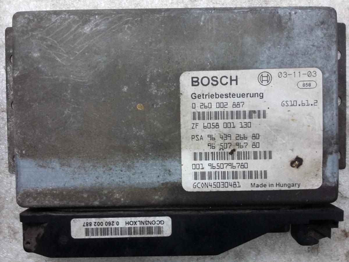

По фото это блок управления коробкой а не моторник)))
но всёравно-если бси на 93С66 в моторнике пина нет.
НО!!! если в бси запрограмируете правильный пин (по вину) и моторник оригинальный-то синхра будет

Действительно, на фотках выше Блок управления АКПП. С родными пином и вином ключи привязали, авто завелось...dimon9555 благодарю за подсказку !!!
