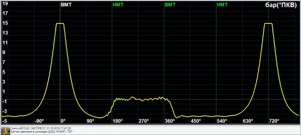

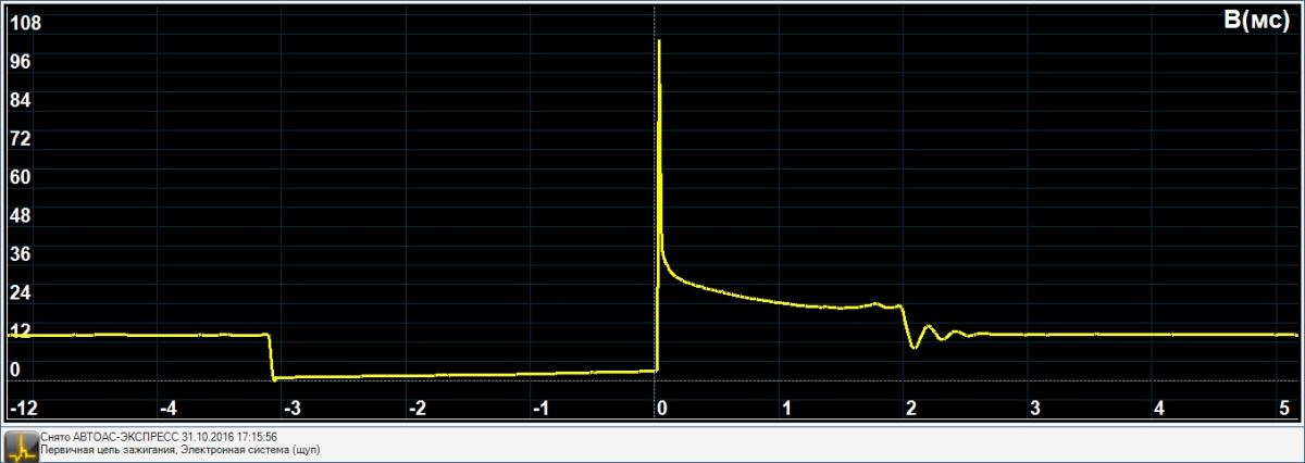

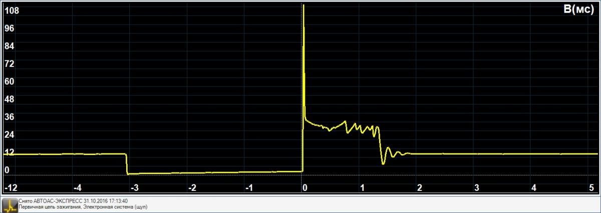

edvand Опубликовано 31 октября, 2016 Поделиться Опубликовано 31 октября, 2016 6 и 8 цилиндры не работают, на 4.7 л.двигателе, пишет ошибки Р0306, Р0308, Р0356, Р0358 пропуски воспламенения и низкое напряжение вторичной\первичной цепи 6,8 цилиндр. Катушки, свечи, даже мозги ставились с заведомо рабочей машины, все по прежнему. Компрессия везде одинаковая, метки на месте. Гляньте осцилки, с ними все нормально? Снимались АВТОАС-ЭКСПРЕСС Блин, голову уже сломали в чем засада.ДПКВ и ДПРВ новые, форсунки, топлв.насос новый.Дымом в коллектор дули-дырок нету.Стоит ГБО - на нем тоже не работают цилиндры. Ссылка на комментарий Поделиться на другие сайты Поделиться
andreickitin Опубликовано 31 октября, 2016 Поделиться Опубликовано 31 октября, 2016 (изменено) Датчик давения калиброваный?.и снеми давление с других целиндров . в 1 осциограмме горение пазмы большое и затухание плохое.не очень но это так. Если двигатель прогрет и ДД снято на ХХ то компрессия высоковата есть подсос воздуха наверное. Изменено 31 октября, 2016 пользователем andreickitin Ссылка на комментарий Поделиться на другие сайты Поделиться
edvand Опубликовано 31 октября, 2016 Автор Поделиться Опубликовано 31 октября, 2016 Датчик давения калиброваный?.и снеми давление с других целиндров . в 1 осциограмме горение пазмы большое и затухание плохое.не очень но это так. Если двигатель прогрет и ДД снято на ХХ то компрессия высоковата есть подсос воздуха наверное. движка прогрета, работает на ХХ . блин, на подсос воздуха тоже думалось, но дым ничего не показал. Ссылка на комментарий Поделиться на другие сайты Поделиться
andreickitin Опубликовано 31 октября, 2016 Поделиться Опубликовано 31 октября, 2016 пики сжатия высокие .Если датчик колеброваный на ХХ 5-6 бар .у вас более15 не то. Ссылка на комментарий Поделиться на другие сайты Поделиться
edvand Опубликовано 1 ноября, 2016 Автор Поделиться Опубликовано 1 ноября, 2016 пики сжатия высокие .Если датчик колеброваный на ХХ 5-6 бар .у вас более15 не то. за ДД сложно сказать, осцилку снимал АВТОАС-ЭКСПРЕСС, а ДД от Мотор-Мастера.И этот мотор-мастер оказался куском говна, так что ему сложно верить, ноль устанавливал, а на счет калибровки не могу сказать.как ее сделать самому? Ссылка на комментарий Поделиться на другие сайты Поделиться
andreickitin Опубликовано 1 ноября, 2016 Поделиться Опубликовано 1 ноября, 2016 ДД на сколько атмосфер 16 или7 .даже если на 7 то всеравно компрессия высокая .если по напряжению 16бор.=7бар.=5В. то получаем что у тебя показания должно бить где-то 13-14.5. это вершинка компресии а у тебя выше. значит подсос .а что коррекция по этой стороне пишет. Ссылка на комментарий Поделиться на другие сайты Поделиться
