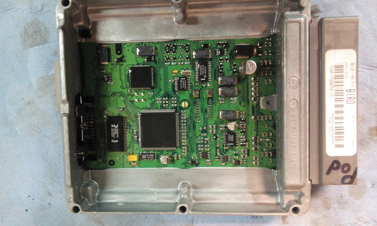

ustasbat Опубликовано 1 ноября, 2016 Опубликовано 1 ноября, 2016 Здравствуйте. Замучил меня один форд. Проблема в постоянном слетании форсунок. Начну по порядку. Примерно год назад приехал форд со стуком и вибрацией. К тому же у него периодически (раз в месяц) слетали форсунки. Отремонтировали мотор( вкладыши, втулки на шатунах и пр.) так же заменили плохой двухмассовый маховик на комплект замены. Мотор заработал хорошо.Правда была замедленная реакция на нажатие педали газа( давишь на педаль- думает разгоняется, отпускаешь педаль- газ подвисает). Больше нареканий не было машина уехала. Через неделю вернулась. Слетела одна из форсунок. Всё проверили , придраться особо было не к чему. Ради эксперемента заменили датчик детонации( взяли наугад с полки, вроде от бмв). Проблема ушла. Через пол года в начале зимы, машина приехала с жалобой плохого старта по утрам. Проверка показала, что не включается реле свечей накала, независимо от температуры. Решив, что виноват ЭБУ, переделали схему управления реле свечей. Машина стала заводится . Ошибок не было.И вот снова этот фокус у нас через пол года.Глюк с педалью остался. Форсунки слетают почти на каждом разгоне. Заглянули в форсунки. Нашли стружку.. Форсунки отправили на проверку и ремонт. Форсунки в порядке.Помыли систему, Заменили ТНВД. Но проблема не ушла. Форсунки всё равно слетают.. Стружки в форсунках нет. Ставили их на другую машину. Всё в порядке.Заменили блок управления впрыском(стоит под АКБ). Машина мягче заработала. КТS показал более ровное колличественное сравнение. Глюк ушёл ровно на 2 недели.Форсунки снова слетели. Слететь может любая из форсунок, но чаще слетает третья. Решили заменить ЭБУ мотора. Но упёрлись в нехватку оборудования. Есть б/у блок. Встал вопрос с иммо. Перепайка местами флеш( atmel 28f200) успеха не принесла. Подскажите пожалуйста что ещё нужно перепаять вместе с флешем, для решения вопроса с иммо. Так же буду рад любой помощи.
SergKuga Опубликовано 1 ноября, 2016 Опубликовано 1 ноября, 2016 еепром наверное надо искать, фото хоть эбу сделай.
ustasbat Опубликовано 1 ноября, 2016 Автор Опубликовано 1 ноября, 2016 (изменено) Искал вроде не видно. По крайней мере. По написанным номиналам на маленьких микросхемах. Может форд их как то по своему шифрует? Изменено 1 ноября, 2016 пользователем ustasbat

ustasbat Опубликовано 2 ноября, 2016 Автор Опубликовано 2 ноября, 2016 Епром нашёл. Сзади стоял. Не знаю как я его сразу не обнаружил(обленился). Перепаял вместе с флешем. блок пошёл. На педаль газа реагировать мотор стал быстрее. А вот дальше проверить пока не могу. Снега навалило, а резина летняя. Жду хозяина с резиной.
