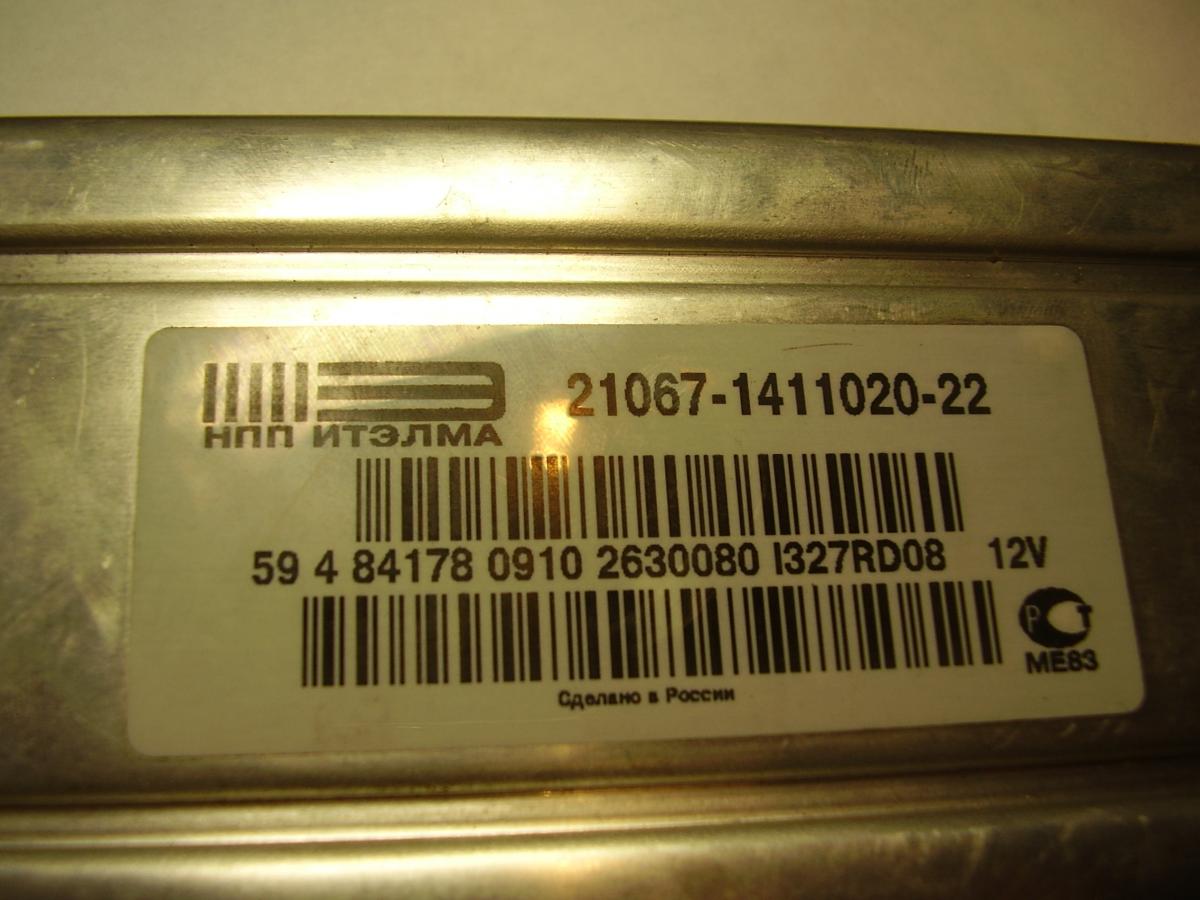

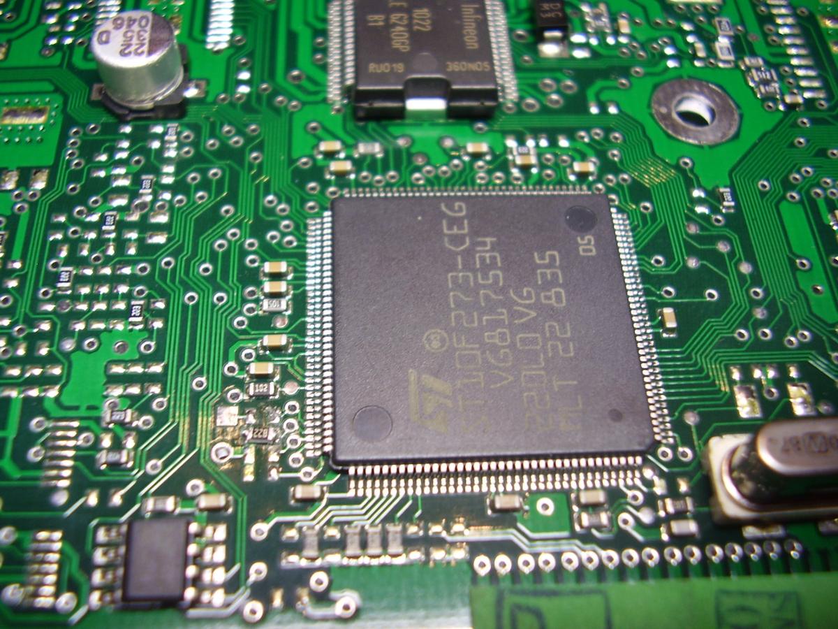

240604 Опубликовано 1 ноября, 2016 Поделиться Опубликовано 1 ноября, 2016 (изменено) Приехал сегодня клиент с жалобой не включения вентилятора охлаждения и действительно ни с диагнозы не так винт не включается,ставлю подменный эбу-винт функционирует нормально. Пробую считать с эбу флеш,епром не считывается комбик ругается на ошибку установки связи,пробую в бсл режиме и читается и пишется. У кого какие мысли ? Изменено 1 ноября, 2016 пользователем 240604 Ссылка на комментарий Поделиться на другие сайты Поделиться
shadows Опубликовано 1 ноября, 2016 Поделиться Опубликовано 1 ноября, 2016 Меняй TLE6240 Ссылка на комментарий Поделиться на другие сайты Поделиться
240604 Опубликовано 2 ноября, 2016 Автор Поделиться Опубликовано 2 ноября, 2016 по винту скорей всего да,а почему не читать,не писать не хочет? Ссылка на комментарий Поделиться на другие сайты Поделиться
old master Опубликовано 25 ноября, 2016 Поделиться Опубликовано 25 ноября, 2016 А в блоке признаков Окисления и воды не видно ? Ссылка на комментарий Поделиться на другие сайты Поделиться
tolik77 Опубликовано 25 ноября, 2016 Поделиться Опубликовано 25 ноября, 2016 Попробуй через бут. Ссылка на комментарий Поделиться на другие сайты Поделиться
old master Опубликовано 25 ноября, 2016 Поделиться Опубликовано 25 ноября, 2016 А что за "Кракозябра " на фото возле 822 ? Это Окисла или Пробой ? Ссылка на комментарий Поделиться на другие сайты Поделиться
B.V. Опубликовано 27 ноября, 2016 Поделиться Опубликовано 27 ноября, 2016 Перепаивали резистор для перевода процессора в "бут" режим. Ссылка на комментарий Поделиться на другие сайты Поделиться
240604 Опубликовано 2 декабря, 2016 Автор Поделиться Опубликовано 2 декабря, 2016 поменял TLE6240 проблемы все пропали Ссылка на комментарий Поделиться на другие сайты Поделиться
