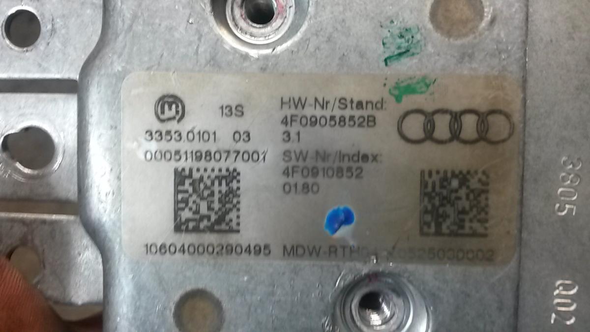

casper Опубликовано 1 ноября, 2016 Поделиться Опубликовано 1 ноября, 2016 Всем привет - при обучении дополнительного чипа на данный авто система глюканула и машина перестала принимать даже свои 3 ключа. На панели надпись 3/0 - т.е. иммо в режиме ожидания записи ключей. Но ключи записать не можем. Работаем оригинальным Абритусом. Дамп с EZS прочитали - вроде как нормальный, танго его не принимает. На борту в EZS мотя 9s12dg256. Flash в порядке - сравнивали. Eeprom найти не можем. Может кто помочь дампами? HW EZS - 4F0905852F v.0.5, SW EZS - 4F0910852B v.01.30. Дампы и фото в приложении. Всем заранее спасибо за помощь!!! AUDI_Q7_2011_3.0L_CJGA_stok.rar Ссылка на комментарий Поделиться на другие сайты Поделиться
dimon9555 Опубликовано 1 ноября, 2016 Поделиться Опубликовано 1 ноября, 2016 Дамп ненормальный,половина нужного снесло в 000000, да и ещё в епроме понаписано не в тех местах. Ничё себе оригинал Абритус накосячил((( Ссылка на комментарий Поделиться на другие сайты Поделиться

KTM Опубликовано 3 ноября, 2016 Поделиться Опубликовано 3 ноября, 2016 (изменено) Есть тоже с Q7 2013 года , ложил vvdi чип 8E без проблем , дамп читал по обд.Процедуру не совсем помню , но читал дамп по обд , потом в дамп ложил чип через Tag key и обратно дамп по обд записывал. Audi q7 2013 3.0tdi EZS.rar Изменено 3 ноября, 2016 пользователем KTM Ссылка на комментарий Поделиться на другие сайты Поделиться

za-bey Опубликовано 3 ноября, 2016 Поделиться Опубликовано 3 ноября, 2016 Делал А6 с EZS Абриком ори. Нормально считывает ЕЕПРОМ. Нужно в начале вытянуть CS по диагнозе и ПИН (в окне проги прописки ключей EZS), чтобы в окне коммандера заполнились поля. Потом читаешь ЕЕПРОМ и готовишь чип в этом же окне и там же делаешь обучение всех ключей по ОБД, введя их количество. Привалил в какой момент? Читал ЕЕПРОМ без заполненных полей с ПИН и CS? Ссылка на комментарий Поделиться на другие сайты Поделиться
