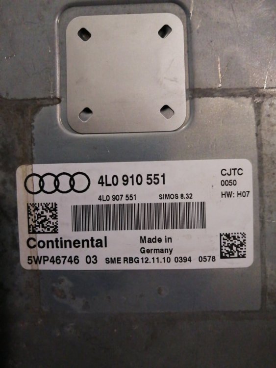

krash2 Опубликовано 28 декабря, 2019 Поделиться Опубликовано 28 декабря, 2019 Audi q7 2010 сгорел эбу simos 8.32. Слетел ezs. Клоном могу что то сделать? Другой эбу заказал, ezs руками воскресил. В ван коме старые ключи авторизацию проходят, но зажигание не включают. Думаю как вариант обучать нужно. На кидайте чего дельного!) Ссылка на комментарий Поделиться на другие сайты Поделиться
