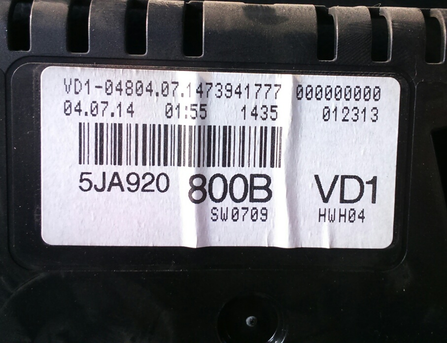

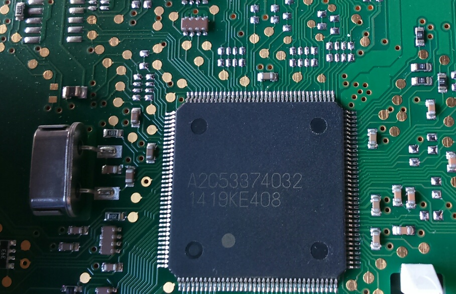

toles Опубликовано 2 ноября, 2016 Поделиться Опубликовано 2 ноября, 2016 Scoda Rapid 2014 г. Внутри такой проц. Думаю Renesas. Какие приборы сейчас делают такие процы? Нет ли у кого инфы -в каких панелях (по номерам) что стоит? Что-бы не разбирать , не снимать лишний раз стрелки в поисках епромки. Ссылка на комментарий Поделиться на другие сайты Поделиться
shiloff Опубликовано 2 ноября, 2016 Поделиться Опубликовано 2 ноября, 2016 (изменено) Scoda Rapid 2014 г. Внутри такой проц. Думаю Renesas. Какие приборы сейчас делают такие процы? Нет ли у кого инфы -в каких панелях (по номерам) что стоит? Что-бы не разбирать , не снимать лишний раз стрелки в поисках епромки. Внутри стоит NEC + 24с64, писал ключи в такую панель через дырку. Renesas пошел на рапидах в 2015 году, и то, где-то, с середины.... Изменено 2 ноября, 2016 пользователем shiloff Ссылка на комментарий Поделиться на другие сайты Поделиться

Михалыч ПВ Опубликовано 3 ноября, 2016 Поделиться Опубликовано 3 ноября, 2016 На Рапиде 1.6 CFNA 2014 года стоит 5JA920810B SW0709 внутри NEC +24C64, думаю тоже самое что и 5JA920800B, делал с подготовкой, AVDI через разъем OBD. Ссылка на комментарий Поделиться на другие сайты Поделиться
