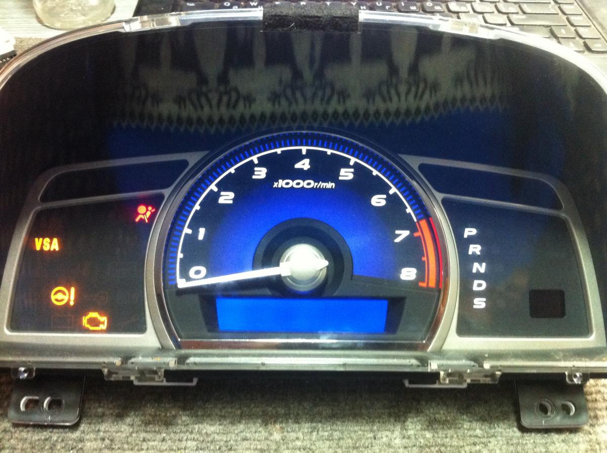

beardwilly Опубликовано 6 ноября, 2016 Автор Поделиться Опубликовано 6 ноября, 2016 Вот в таком положении осталась приборка при включенном сост. На столе В общем всем спасибо! В итоге собрали мы консилиум, покурили - попили и подняли приборку! Действительно камень с души! Дело было в микронной дорожке отвечающую за правую сторону приборки оттуда и питается одометр. Фото не сделан т.к. Время уже поджимало. Ссылка на комментарий Поделиться на другие сайты Поделиться

Sergeii Опубликовано 6 ноября, 2016 Поделиться Опубликовано 6 ноября, 2016 Вот в таком положении осталась приборка при включенном сост. На столе В общем всем спасибо! В итоге собрали мы консилиум, покурили - попили и подняли приборку! Действительно камень с души! Дело было в микронной дорожке отвечающую за правую сторону приборки оттуда и питается одометр. Фото не сделан т.к. Время уже поджимало. Мутно..... В Киеве , когда что то не могут показать, говорят "батарейка села". У вас время поджало.... понятно. Раздувать угли в аппарате... Ну в общем молодцы. Ссылка на комментарий Поделиться на другие сайты Поделиться
