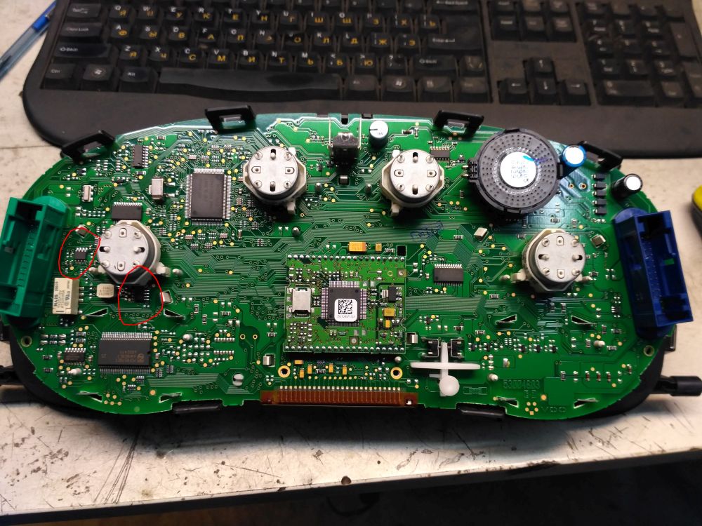

Гость Опубликовано 6 ноября, 2016 Поделиться Опубликовано 6 ноября, 2016 Подскажите где находится еепром? То, что выделено на фото-не оно! Ссылка на комментарий Поделиться на другие сайты Поделиться
033173 Опубликовано 6 ноября, 2016 Поделиться Опубликовано 6 ноября, 2016 Под стрелками Ссылка на комментарий Поделиться на другие сайты Поделиться
Гость Опубликовано 6 ноября, 2016 Поделиться Опубликовано 6 ноября, 2016 Да, видимо там! Не подозревал, что и там что то есть))) Насколько проблемно стрелки снимаются? ВАГ командер или Карпрог могут помочь, чтоб не разбирать? Ссылка на комментарий Поделиться на другие сайты Поделиться

GadskiyPapa Опубликовано 6 ноября, 2016 Поделиться Опубликовано 6 ноября, 2016 Дожили ,уже с неновым вагом проблема. По сути еепром 93с86 со стороны стрел , стрелы снимаются без проблем как на любой vdo панели. Оба твои шнурка смогут. Ссылка на комментарий Поделиться на другие сайты Поделиться

Гость Опубликовано 6 ноября, 2016 Поделиться Опубликовано 6 ноября, 2016 Разобрал как на фото)))) Пока отложил. Е90 в работе еще. Год 2003. Ссылка на комментарий Поделиться на другие сайты Поделиться
Sergeii Опубликовано 6 ноября, 2016 Поделиться Опубликовано 6 ноября, 2016 (изменено) Да, видимо там! Не подозревал, что и там что то есть))) Насколько проблемно стрелки снимаются? ВАГ командер или Карпрог могут помочь, чтоб не разбирать? Делается как и на фото у тебя. если есть нормальный программатор для внутрисхемной работы. Советчиков, дающих советы не по теме предупреждаю! Расцениваю эти советы как набивание постов или флудом! Изменено 6 ноября, 2016 пользователем Sergeii Ссылка на комментарий Поделиться на другие сайты Поделиться

Гость Опубликовано 6 ноября, 2016 Поделиться Опубликовано 6 ноября, 2016 Делается как и на фото у тебя. если есть нормальный программатор для внутрисхемной работы. То есть не снимая стрел? Упа есть. Но непонятно куда цепляться для внутрисхемки!? Ваг командер действительно справился! Все оказалось намного проще, чем ожидал)))) По просьбе выкладываю дамп. 1U0920821B 93c86.rar Ссылка на комментарий Поделиться на другие сайты Поделиться
