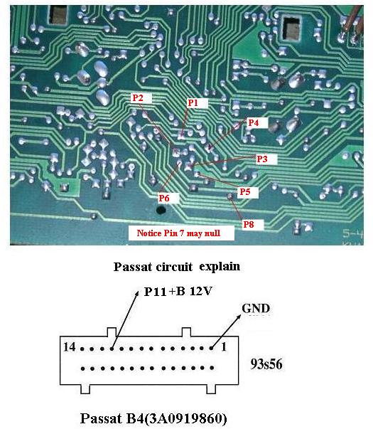

cubica Опубликовано 22 января, 2010 Поделиться Опубликовано 22 января, 2010 ELMOS 10417A - Passat B4, Transporter T4 (1994-1997) dashboard driver If dashboard is dead, pointers not work or some others defects persist - 100% you must exchange this IC. rgds, cubica b4 orig.rarПолучение информации... Ссылка на комментарий Поделиться на другие сайты Поделиться
