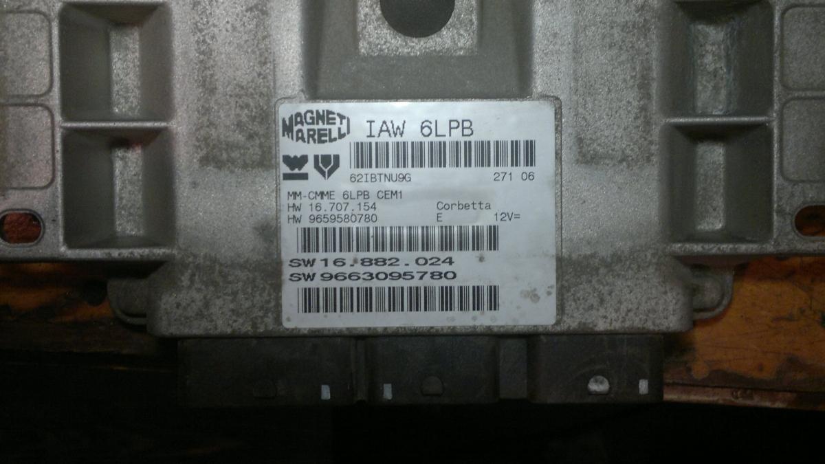

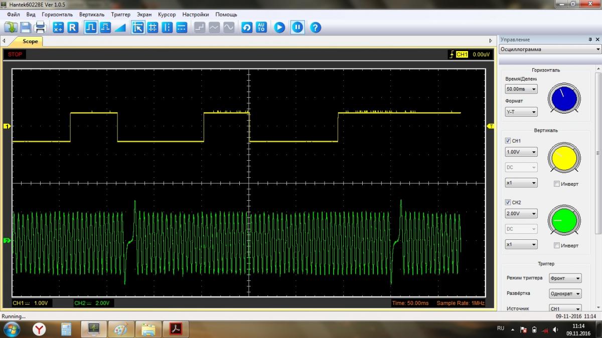

kazakovse Опубликовано 9 ноября, 2016 Поделиться Опубликовано 9 ноября, 2016 Добрый день товарищи. Такая ситуация: На Пежо 406 2006г. стоял двигатель 2.0 с ЭБУ Magneti-Marelli. словил клина. Блок поменяли, но поставили от 2.2, а голову оставили от 2.0л. С начала схватывал, была слабая искра. Потом искра вобще пропала. Катушку поменяли - без результатно. Грешил на метки ГРМ или на то что блок другой (гребенка КВ с план-шайбой родная). Снял осциллограмму - сигнал вроде правильный с колена и распреда. Вторая проблема - страшно глючит CAN-шина - теряется связь с ECM, стартер перестает крутить, ошибки по CAN. На разъеме ABS стоит колхозная перемычка (по схеме Can на двигатель идет сначала на ABS, а от нее на моторник). Если ее вынуть перестает работать ABS. Решил поменять блок управления двигателем. А теперь вопрос. Надо ли его прописывать (привязывать). Раньше только Вольво делал, там знаю - в EEPROM двигателя синхра лежит. А в Пежо есть EEPROM? или только флеш? Флеш на всякий случай скачал. Достаточно ли будет переписать флеш в донорский блок? 9659580780.Bin Ссылка на комментарий Поделиться на другие сайты Поделиться

Sergey reg 16 Опубликовано 9 ноября, 2016 Поделиться Опубликовано 9 ноября, 2016 Там еепром в проце ST10F280 эмулировано. Объем фулла будет 512 или 576 кб. Смотря чем читать. St10 флешер, пиасини или комбик в базе, это из самого бюджетного. Ссылка на комментарий Поделиться на другие сайты Поделиться
kazakovse Опубликовано 9 ноября, 2016 Автор Поделиться Опубликовано 9 ноября, 2016 Там еепром в проце ST10F280 эмулировано. Объем фулла будет 512 или 576 кб. Смотря чем читать. St10 флешер, пиасини или комбик в базе, это из самого бюджетного. ST10F280 - это тот у которого все выводы под корпусом спрятаны? XPROG возьмет? Ссылка на комментарий Поделиться на другие сайты Поделиться
kazakovse Опубликовано 14 ноября, 2016 Автор Поделиться Опубликовано 14 ноября, 2016 Купили на разборке блок ECM. XPROGом считал full c неисправного и записал в донорский. В BSI блокировка блока упр. ДВС стоит NO. CAN-шина перестала глючить, стартер всегда срабатывает (правда бендикс невсегда(((. Уже было обрадовался - появилась искра, но только пока крутил с выкрученными свечами. Поставил свечи, начал заводить, уже были вспышки и тут провернулся бендикс. Больше не схватывал. Потом выкрутил опять свечи, вставил в катушки и искра была только несколько оборотов КВ, потом пропала и сейчас вобще нет её. Пробовал продублировать питание на катушку и на ECM, не помогает. Нет импульса на катушке, форсунки открываются. Может есть еще кукие нибудь соображения? 407 толян.bin 407 донор.bin Ссылка на комментарий Поделиться на другие сайты Поделиться
