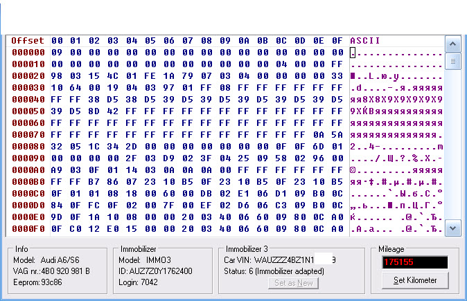

68500 Опубликовано 11 ноября, 2016 Поделиться Опубликовано 11 ноября, 2016 4B0920900R 4B0920981B иммо2 вместо иммо3 не прокатит Ссылка на комментарий Поделиться на другие сайты Поделиться
052 Опубликовано 11 ноября, 2016 Поделиться Опубликовано 11 ноября, 2016 Да не, там иммо 3. Моторник ме7.5 95040, alt , только иммо 3. Ссылка на комментарий Поделиться на другие сайты Поделиться
68500 Опубликовано 11 ноября, 2016 Поделиться Опубликовано 11 ноября, 2016 Да не, там иммо 3. Моторник ме7.5 95040, alt , только иммо 3. 4B0920981B - дизель иммо2 4B0920900R - бензин иммо3 Ссылка на комментарий Поделиться на другие сайты Поделиться
zubr Опубликовано 11 ноября, 2016 Поделиться Опубликовано 11 ноября, 2016 (изменено) Во прикол , к нам из Москвы привозили мотороллы эти , я думал их там не проблема найти . В основном проблема возникала, когда до нас кто-то лазил и шильду с номером софта с проца оторвали. P.S. почему возникала - потому-что нет обращений по этим авто. Да, еще, замена иммо 3 на иммо 3 - не всегда старые ключи подходят, 2 раза наступал на грабли, клиенты не верили и уезжали к ключникам и те попадали на э-цать транспондеров. Изменено 11 ноября, 2016 пользователем zubr Ссылка на комментарий Поделиться на другие сайты Поделиться
052 Опубликовано 11 ноября, 2016 Поделиться Опубликовано 11 ноября, 2016 4B0920981B - дизель иммо2 Вроде иммо 3 , англия https://audi.afora.ru/RDW/Audi%2BA6%252FAvant/A6/2002-264/9/920-920000/ . Насчёт дизеля, спорить не буду. Ссылка на комментарий Поделиться на другие сайты Поделиться
68500 Опубликовано 11 ноября, 2016 Поделиться Опубликовано 11 ноября, 2016 Вроде иммо 3 каталоги говорят обратное причём оба........ https://audi.afora.ru/USA/Audi%2BA6%252FAvant/A6/1999-261/9/919-919010/#2 Ссылка на комментарий Поделиться на другие сайты Поделиться
