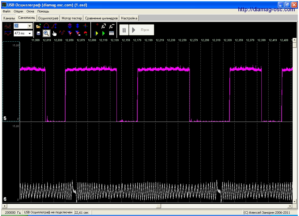

dil7 Опубликовано 10 ноября, 2016 Поделиться Опубликовано 10 ноября, 2016 Человек купил неисправное авто. Меняли двигатель. Заводится только с толкача. Стартером не получается. При прокрутке вылетает P0336. Может кто подскажет по осциллограмме - фазы на месте? Ссылка на комментарий Поделиться на другие сайты Поделиться

Виджар Опубликовано 12 ноября, 2016 Поделиться Опубликовано 12 ноября, 2016 Привет. Может сигнал с ДПКВ слабоватый....с толчка больше оборотов - больше амплитуда. Попробовать с внешнего генератора подать импульс 58+2 вместо ДПКВ..появится искра и форсы или нет. Может стартер еще "помехует".. Ссылка на комментарий Поделиться на другие сайты Поделиться
Avtosantehnik Опубликовано 12 ноября, 2016 Поделиться Опубликовано 12 ноября, 2016 (изменено) если промерить глубину посадки датчика коленвала , и потом приклеить тонкий магнит на конец датчика( если зазор позволяет) , возможно амплитуда вырастет . или еще попробовать отодвинуть датчик .увеличив зазор . Изменено 12 ноября, 2016 пользователем Avtosantehnik Ссылка на комментарий Поделиться на другие сайты Поделиться
