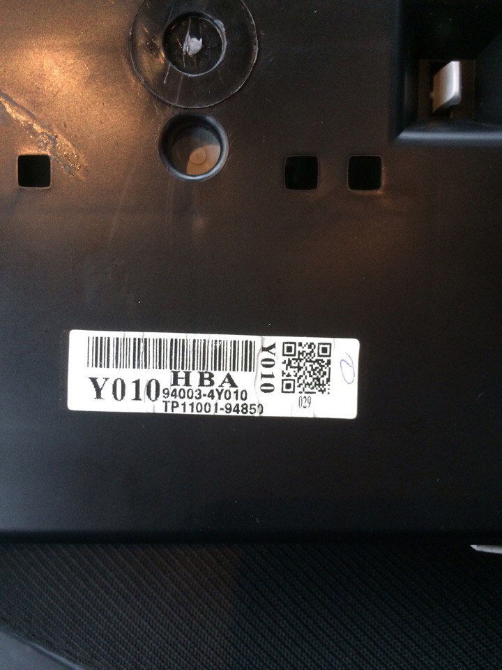

damir031 Опубликовано 12 ноября, 2016 Поделиться Опубликовано 12 ноября, 2016 номер приборки скиньте сюда, может дампом поможем если есть такой и с этого надо было начинать ваше сообщение . Ссылка на комментарий Поделиться на другие сайты Поделиться

VovaN_SPB Опубликовано 12 ноября, 2016 Поделиться Опубликовано 12 ноября, 2016 Держи, твой номер. Удачи. 94003-4Y010_685273km.bin Ссылка на комментарий Поделиться на другие сайты Поделиться
Рома76 Опубликовано 12 ноября, 2016 Автор Поделиться Опубликовано 12 ноября, 2016 Держи, твой номер. Удачи. Спасибо большое!) Такую ошибку , как 1 посте,минипро даёт при обрыве пинов . Как то постигла такая хрень с китайской прищепкой. Под термоусадкой было не видно обрыв . Хпрог с этой прищепкой сразу заругался на обрыв пинов. Главное, что минипро, читает криво и не ругается , а потом при записи валишь дамп , ну и привет выдаётся такой, типа пишу , как могу. я микру сдувал Ссылка на комментарий Поделиться на другие сайты Поделиться
