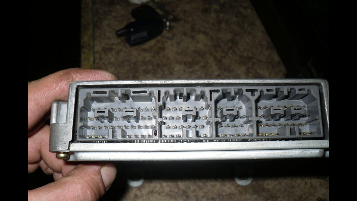

МихаилХМАО Опубликовано 13 ноября, 2016 Поделиться Опубликовано 13 ноября, 2016 День добрый может кто подскажет куда копать дальше на авто пропала искра нашёл что нет управления на катушку ошибок нет по двигателю на остальных датчиках есть питание. И управление форсунками тоже есть. ЭБУ вскрывал не наблюдал не чего криминального) Проводку от катушки до эбу звонил целая. Есть какие у кого мысли? 2.5 V6 АКПП Ссылка на комментарий Поделиться на другие сайты Поделиться

МихаилХМАО Опубликовано 13 ноября, 2016 Автор Поделиться Опубликовано 13 ноября, 2016 (изменено) В 13.11.2016 в 08:31, svdtuner сказал: По сканеру видно обороты прокрутки? Да видно и импульсы на форсы есть нет только управления модулем зажигания Есть кто ремонтом эбу занимается? Готов отправить чтобы провели его полностью есть знающие? Изменено 13 ноября, 2016 пользователем МихаилХМАО Ссылка на комментарий Поделиться на другие сайты Поделиться
