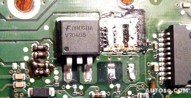

Привез комплект , моторный, BSI, ключи- поставил, все заработало- на диагностику вышел , но машину не запустил- выкинул две ошибки   - обрыв кат зажигания 1-4 и   2-3, подставил рабочую катушку  - результата нет, Смотрел сканматиком - ка-то интересно он прописывает  - катушка зажигания 1-4 ошибка драйвера, как понимать = трудности перевода??

Да нет все в норме, плюс как положено, и импульс какой-то кидает, Форму не смотрел сигнала( кинул диод). Но чувствую придется глянуть.

Пять вольт присутствует, допустил ошибку - управляющий  на 2-3 цилиндр отсутствует- это я так понимаю и есть причина отсутствия искры. на всех цилиндрах.
