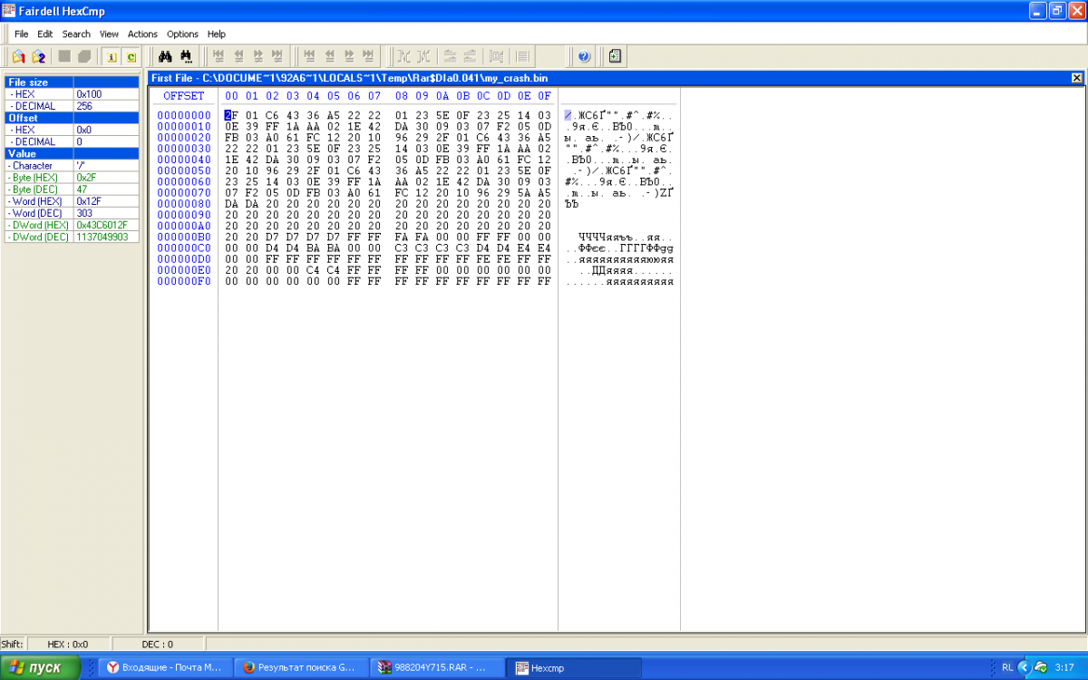

Вот скрин в 8-ми битном виде мною чищеного дампа.
Ты что наркоман???Зачем ты тут выкладываешь скриншоты мусора????
Микросхемы не шьются, а читаются и пишутся, если ума хватило по датошиты почитать , что 16 бит , на кой хер ты снова упорно читаешь и пишешь 8 бит....
Выложи нормальный дамп с крашем и чищеный .....подпиши нормально -машина-номер блока-тип памяти - наличие краша...

вот правильный крашmy_crash.bin
краш подсказать где сидит или сам разберёшься???
