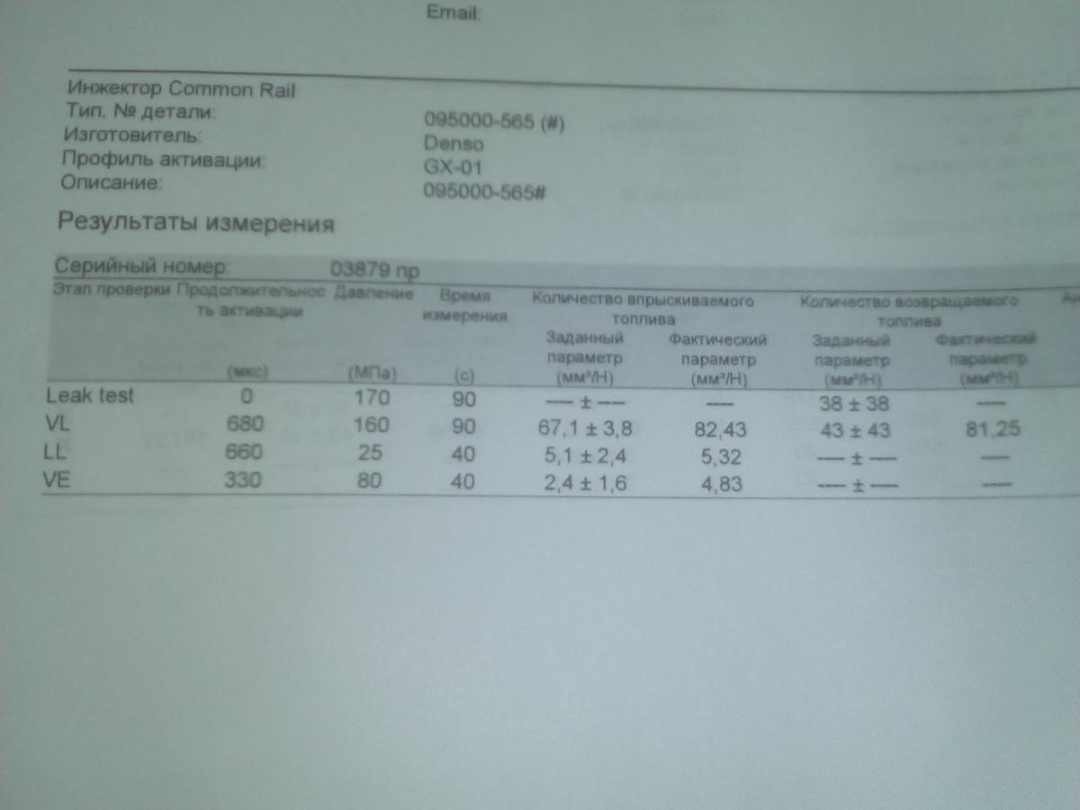

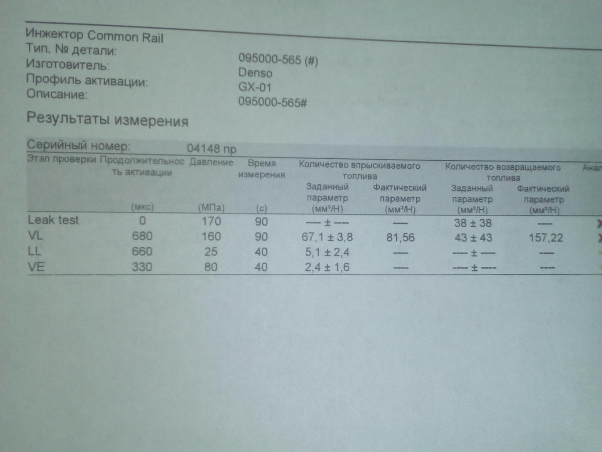

4sty Опубликовано 18 ноября, 2016 Поделиться Опубликовано 18 ноября, 2016 Здраствуйте проблема такова, мотор не крутится больше 3000 об, давление на хх 30мпа, от 1000 до 3000 плавно растет от 30 до 110-120, а как только доходит до 3000 резко падает до 12-16, и происходит как будто отсечка, поменял регулятор(раньше была ошибка по нему) , проверели форсунки на стенде, на 3 форсунках льет в обратку, вопрос возможно ли такое поведение двигателя из за форсунок,могу сфоткать бумаги диагностики форсунок, и еще, глушил клапан егр, отсечка передвигаеться на 2500 Ссылка на комментарий Поделиться на другие сайты Поделиться

4sty Опубликовано 19 ноября, 2016 Автор Поделиться Опубликовано 19 ноября, 2016 Простите за качество , фоткал на тапок Ссылка на комментарий Поделиться на другие сайты Поделиться
4sty Опубликовано 19 ноября, 2016 Автор Поделиться Опубликовано 19 ноября, 2016 Значит пиндец , точнее стенда нет диагноза . Тесты почитайте и попросите их описать , это интересно и дает полную картину и описание их работы . Там написаны параметры какие должны быть при заданном давлении и какие в реальности .Как считаете? Ссылка на комментарий Поделиться на другие сайты Поделиться
Олег Мастер Опубликовано 20 ноября, 2016 Поделиться Опубликовано 20 ноября, 2016 (изменено) Приветствую ! Расписывать небуду , если честно сам каждый раз спрашиваю у техника стенда CR ,вдвух словах расшифрую . ( Инфа с форума ), да простят меня модераторы Тест фрсунки CR ведется на след. стандартных режимах: LT статический тест утечки VL режим максимальной нагрузки и динамическая утечка EM средние LL холостой ход (минимальные подачи) VE предвпрыск Иногда добавляются еще дополнительные шаги (VE1, LL1) , в инете есть расшифровки . Где в максимальной нагрузке данные превышают в два раза , в том цилиндре сильная детонация и естественно слив . И количество возвращаемого топлива превешает в несколько раз , тоже на помойку . А вообще выходят они из строя примерно все сразу и клиенту за деньги лучше убедить , что менять надо все , потому что через неделю он будет звонить почему плохо заводится , я же купил две форсунки новые ... Это и правильно и сэкономит много Вашего времени . Изменено 20 ноября, 2016 пользователем Олег Мастер Ссылка на комментарий Поделиться на другие сайты Поделиться
4sty Опубликовано 20 ноября, 2016 Автор Поделиться Опубликовано 20 ноября, 2016 Приветствую ! Расписывать небуду , если честно сам каждый раз спрашиваю у техника стенда CR ,вдвух словах расшифрую . ( Инфа с форума ), да простят меня модераторы Тест фрсунки CR ведется на след. стандартных режимах: LT статический тест утечки VL режим максимальной нагрузки и динамическая утечка EM средние LL холостой ход (минимальные подачи) VE предвпрыск Иногда добавляются еще дополнительные шаги (VE1, LL1) , в инете есть расшифровки . Где в максимальной нагрузке данные превышают в два раза , в том цилиндре сильная детонация и естественно слив . И количество возвращаемого топлива превешает в несколько раз , тоже на помойку . А вообще выходят они из строя примерно все сразу и клиенту за деньги лучше убедить , что менять надо все , потому что через неделю он будет звонить почему плохо заводится , я же купил две форсунки новые ... Это и правильно и сэкономит много Вашего времени . Спасибо, поменял все 4 форсунки на новые, все пришло на свои места, 2 форсунки не стал оставлять , потому что пробеги у авто большие, а менять их не пять минут, всем спасибо тему можно закрыть Ссылка на комментарий Поделиться на другие сайты Поделиться
