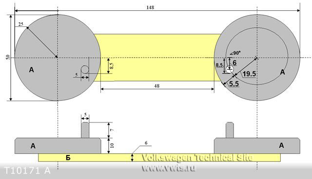

S@NA_59 Опубликовано 28 ноября, 2016 Поделиться Опубликовано 28 ноября, 2016 Универсальные маляры! Давно пора с компрессии начать. Дроссель если что с лаунча адаптируется тоже. Ссылка на комментарий Поделиться на другие сайты Поделиться
sasha673 Опубликовано 28 ноября, 2016 Автор Поделиться Опубликовано 28 ноября, 2016 Универсальные маляры! Давно пора с компрессии начать. Дроссель если что с лаунча адаптируется тоже. Это шаблон на головку тип А, у меня тип В (чертежи фиксаторов уже нашел, хотя и магазинные стоят не дорого). При адаптации дросселя она полностью не открывается, а только на пару мм как и при включении зажигания.Компрессия 14 во всех. Ссылка на комментарий Поделиться на другие сайты Поделиться
