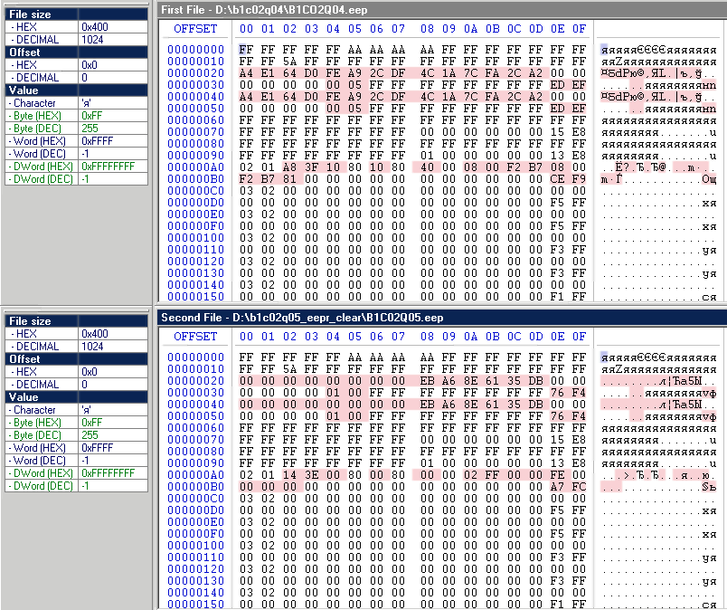

Greys Опубликовано 27 января, 2011 Поделиться Опубликовано 27 января, 2011 В 27.01.2011 в 13:11, 4w21 сказал: а не найдеться ли чистого эпромчика на 22YB072S (говорят что это от шевика)очень нужно просто срочно На держи , хотя непонятно,зачем он, можно и старый в хексе очистить от иммо. 22YB072S.rarПолучение информации... Ссылка на комментарий Поделиться на другие сайты Поделиться
matvey1804 Опубликовано 27 января, 2011 Поделиться Опубликовано 27 января, 2011 (изменено) В 27.01.2011 в 13:11, 4w21 сказал: а не найдеться ли чистого эпромчика на 22YB072S (говорят что это от шевика)очень нужно просто срочно Там и флеш и ээпром. Чуть чуть опоздал. 22yb072s.rarПолучение информации... Изменено 27 января, 2011 пользователем matvey1804 Ссылка на комментарий Поделиться на другие сайты Поделиться
matvey1804 Опубликовано 27 января, 2011 Поделиться Опубликовано 27 января, 2011 В 27.01.2011 в 18:24, Greys сказал: На держи , хотя непонятно,зачем он, можно и старый в хексе очистить от иммо. Это если знать как очистить.Я вот на бош 7.9.7 чистить не умею,мне проще чистый записать. Получается чистить можно и на бош 7.9.7+.? Ссылка на комментарий Поделиться на другие сайты Поделиться
Greys Опубликовано 27 января, 2011 Поделиться Опубликовано 27 января, 2011 Да , на бошах 797 и с (+) и без (+) еепром от иммо можно избавить в хексе.Но хотя вы правы , если этим не занимались ,то проще конечно залить чистый еепром. Ссылка на комментарий Поделиться на другие сайты Поделиться

Alex_Z Опубликовано 11 февраля, 2011 Поделиться Опубликовано 11 февраля, 2011 В 27.01.2011 в 18:34, Greys сказал: Да , на бошах 797 и с (+) и без (+) еепром от иммо можно избавить в хексе.Но хотя вы правы , если этим не занимались ,то проще конечно залить чистый еепром. Отпишитесь пожалуйста, по каким адресам чистить. Ссылка на комментарий Поделиться на другие сайты Поделиться

Greys Опубликовано 11 февраля, 2011 Поделиться Опубликовано 11 февраля, 2011 В 11.02.2011 в 15:31, Alex_Z сказал: Отпишитесь пожалуйста, по каким адресам чистить. Вот,пожалуйста,я думаю проанализируете уже сами.Это для старых бошей. Ссылка на комментарий Поделиться на другие сайты Поделиться
