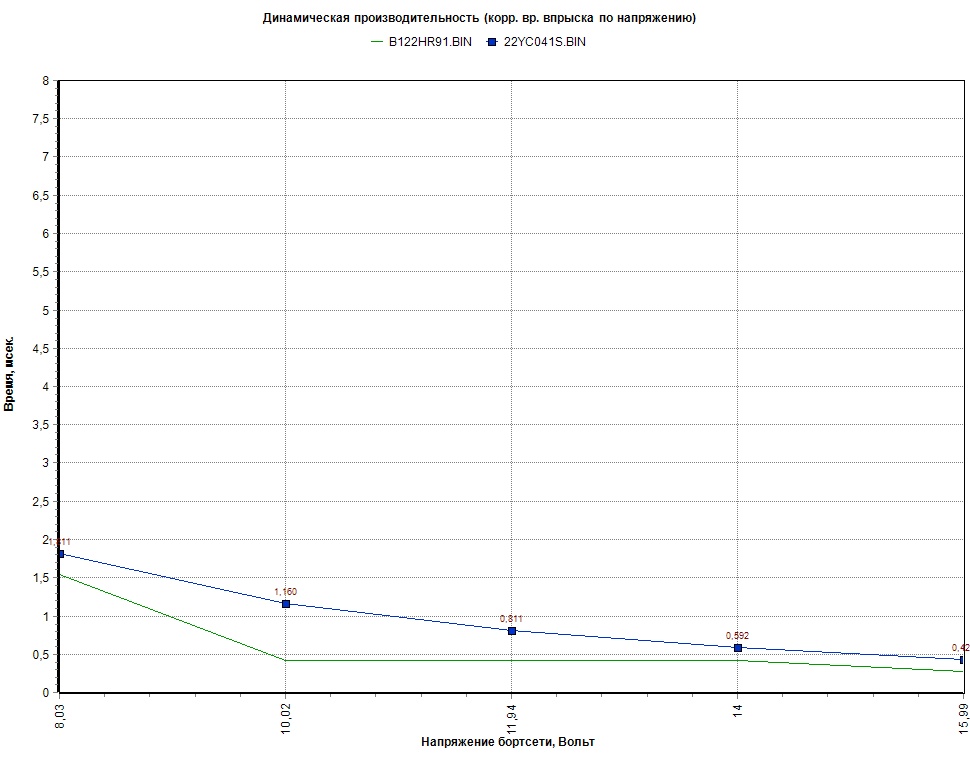

AlexeiB Опубликовано 2 октября, 2017 Поделиться Опубликовано 2 октября, 2017 Подскажите по взаимозаменяемости софтов . B122HR91 и 22YC041S Давным давно видел вроде у слонов спор про взаимозаменяемость этих софтов - якобы сливная и безсливная рампы (чел там доказывал что невзаимозаменяемы софты), там же писали что эти софты ОБА под безсливную рампу, там же писали что на БОШ797+ все Шнивы безсливные. . Особо не пытался заморачиваться - у меня на базе каждого из софтов огромное количество модов , тупо смотрю базовый - лью мод. А вчера зашел разговор на эту тему(я говорил что софт ВЗАИМОЗАМЕНЯЕМ) , решил освежить память,. . Этих 30 страниц неосилить по времени, извиняюсь есличё). Вообще бы по Шнивам освежится "слив-неслив-софт". Ссылка на комментарий Поделиться на другие сайты Поделиться
Ranger Опубликовано 2 октября, 2017 Поделиться Опубликовано 2 октября, 2017 Теоретически можно заменить/ Только с учетом, что первая Е2, а второй вариант идет E4 Ссылка на комментарий Поделиться на другие сайты Поделиться
timka Опубликовано 2 октября, 2017 Поделиться Опубликовано 2 октября, 2017 Скорее всего отличие в этом . Ссылка на комментарий Поделиться на другие сайты Поделиться
