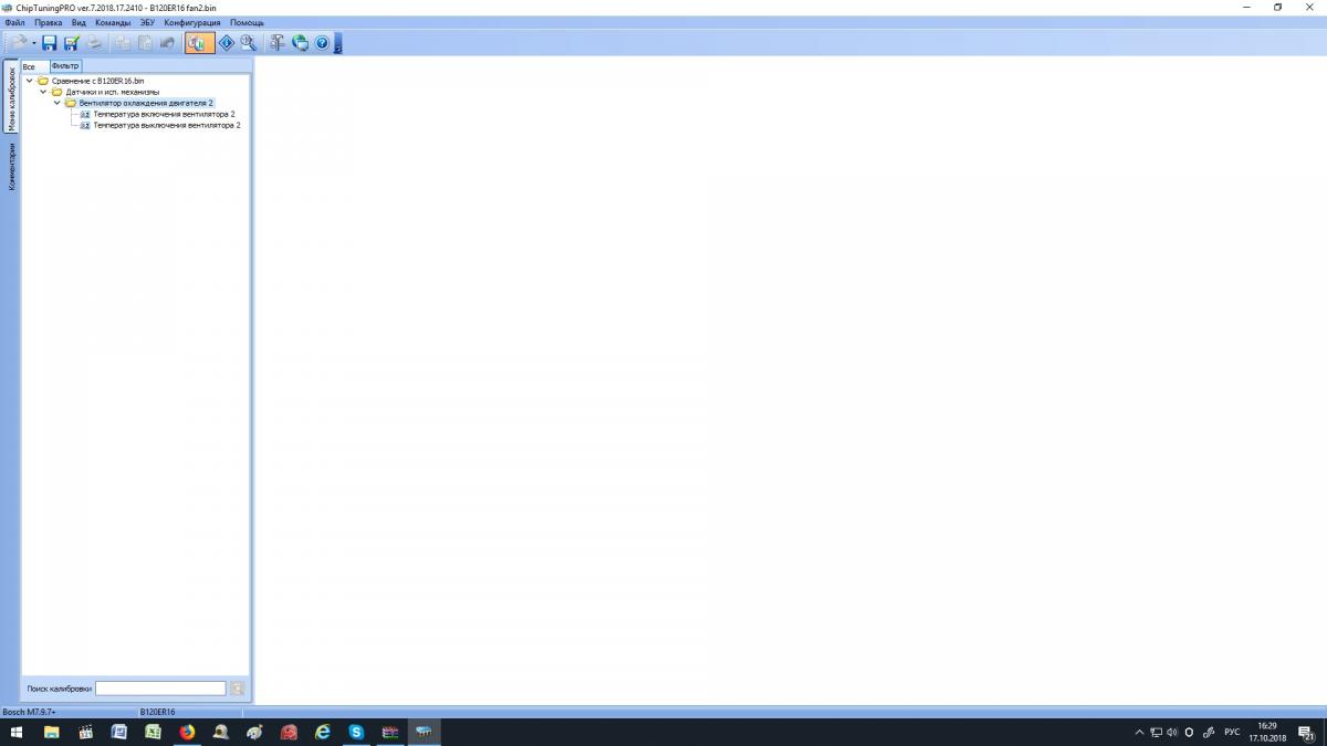

Здраствуйте ! Кто сможет убавить температуру включения вентилятора вкдючение 95 выкл. 92 градуса. В этой прошивке (мотор мастер) Спасибо!
Изменено пользователем Виталик 522
alex21007
удалите прошивку - а просьба не адекватна ,чинить авту надо, раз такое происходит то снижение не поможет !
Просто человек на рыбалку ездит и сам попросил такую температуру поставить. А прошивки эти в интернете гектарами за копейки отдают, какой то хакер подломил хранилище! Не для кого не секрет.
глупый" просто человек" - а вы ему патокаете ,предложите ему тумблер поставить на принудительное включение - дешево и сердито -имхо
если вы сделаете так как просит клиент, то следующий его приезд будет со словами что "после вашей прошивки перестал работать генератор, ремонтируйте"

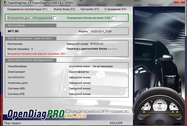

Здравствуйте. мог бы кто ни бутд подсказать мне, почему мй контроллеры Bosch MP7.0H не определяется программой.
Ни могли бы вы помочь? За ранее спасибо.
все прекрасно определилось, а блок просто прошит был.
А можно исправить чтобы авто определение блока было.
мне кажиться вы между строк читаете!!! Блок опредилился, а залито туда не пойми что. Что там еще определять? Залейте нормальную прошивку и все, только зачем это?
Спасибо.

Привет, времени прошло канеш много, но подскажите зачем вы кроме температуры налипили еще изменений? Чтобы было не понятно что и как?
Makson4eg
 про изменения по подробней .
температуры по адресу b1d39-b1d3c это понятно, но что поменяли по адресам b7a88 и b7a8c?
