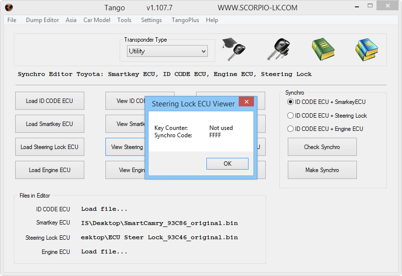

SAN777 Опубликовано 27 ноября, 2016 Поделиться Опубликовано 27 ноября, 2016 Добрый вечер! Притащили авто Toyota Camry 2006 с системой безключевого доступа. Авто не заводится с кнопки старт стоп.Авто видит оба ключа.В моторном ошибка В2799, в бодике В2288.Защелка молчит в разблокированом состоянии.Лампа иммо моргает при включении зажигания и не тухнет.На защелку питания приходят--6,7-пины.Прозвонил проводку от защелки к бодику 4--18,3---19 все в норме.Ошибка в моторном не трется.В бодике трется но потом опять вылазит.После того как стер в бодике В2288 поробовал перемычку на 30мин.--- проблему не решила. Умерла защелка?Дампы защелки и блока сертификации вычитал.Нужен пинок в нужном направлении.Смущает дамп защелки.Может кто посмотреть на адекватность?ECU Steer Lock_93C46_original.bin Спасибо. Ссылка на комментарий Поделиться на другие сайты Поделиться

SAN777 Опубликовано 28 ноября, 2016 Автор Поделиться Опубликовано 28 ноября, 2016 (изменено) Вот дамп сертификации.SmartCamry_93C86_original.binТечстрима нет.Есть лаунч 431. С дампом защелки нормально или в первой строке лишнее?Сколько не находил дампов для сравнения--первая строка пустая. Изменено 28 ноября, 2016 пользователем SAN777 Ссылка на комментарий Поделиться на другие сайты Поделиться
denischernikov Опубликовано 28 ноября, 2016 Поделиться Опубликовано 28 ноября, 2016 В защелке пусто Ссылка на комментарий Поделиться на другие сайты Поделиться
koroleg3 Опубликовано 28 ноября, 2016 Поделиться Опубликовано 28 ноября, 2016 В защелке нет синхры в дампе Ссылка на комментарий Поделиться на другие сайты Поделиться
SAN777 Опубликовано 28 ноября, 2016 Автор Поделиться Опубликовано 28 ноября, 2016 Значит до меня кто-то экспериментировал с авто.Защелка сброшена и готова к привязке?И что по поводу первой строки дампа в защелке? Спасибо за помощь. Ссылка на комментарий Поделиться на другие сайты Поделиться
SAN777 Опубликовано 28 ноября, 2016 Автор Поделиться Опубликовано 28 ноября, 2016 (изменено) Ляунч справится с синхронизацией защелки?И вопрос открыт по первой строке дампа защелки.Забить нули фф и ставить на авто?Реально ли положить синхру из смарта в защелку руками? Изменено 28 ноября, 2016 пользователем SAN777 Ссылка на комментарий Поделиться на другие сайты Поделиться

denischernikov Опубликовано 28 ноября, 2016 Поделиться Опубликовано 28 ноября, 2016 Попробуй: ECU Steer Lock_93C46_original OK.binПолучение информации... Ссылка на комментарий Поделиться на другие сайты Поделиться
SAN777 Опубликовано 28 ноября, 2016 Автор Поделиться Опубликовано 28 ноября, 2016 (изменено) Вот так правильно переложил синхру из айди в защелку?ECU Steer Lock_93C46_proba.bin И что с первой строкой в дампе защелки в фф?Пока писал не видел, что denischernikov дал ответ .Спасибо сейчас посмотрю. Сейчас попробую.Просто сравнивал все дампы(битые), которые нашел в сети. Изменено 28 ноября, 2016 пользователем SAN777 Ссылка на комментарий Поделиться на другие сайты Поделиться
