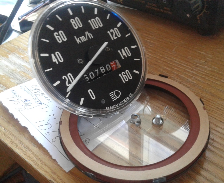

А не надо обижаться!... Что вы хотите услышать в подсказке? Взялись вы не за свое дело, подумав. что все элементарно... механика. Механику вы теперь изучили. Что вы там сделали с электрической частью? Теперь надо и это изучать. Подцепляйте на столе регулируемый генератор и изучайте. Привезли вчера вот мне прибор .... элементарнее не бывает. Хозя пальцы веером, "специалист". Хотел сам колесики в нужное положение поставить. Итог - счетчик не считает. Не хватило ума барабан правильно собрать и фиксатор потерял..... Спрашивает по телефону у меня причину. Что я ему должен сказать? Что он дебил? Сказал ему, привези денег и больше сам туда не лазь.....

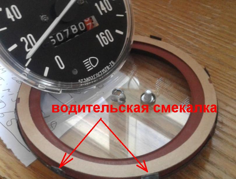

Прикольно...У нас тоже водилы так делали(вместо завальцовки - такие усики, крутанул - снял стекло)...или с завода уже так сейчас идет?
