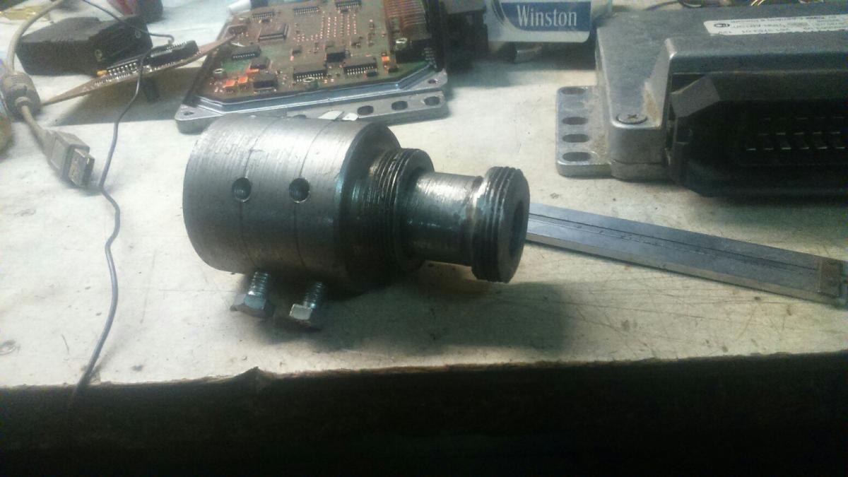

Олег Мастер Опубликовано 29 ноября, 2016 Поделиться Опубликовано 29 ноября, 2016 (изменено) Доброй ночи! В работе Соренто со стружкой и всеми вытекающими ... Меняю ТНВД и нужны размеры фиксатора привода шестерни ТНВД или отдельно самой шестерни (шаг и DIA) . Буквы мотора ,если надо выложу , но вроде он там в 11-ом один такой. Заранее благодарен ! Изменено 29 ноября, 2016 пользователем Олег Мастер Ссылка на комментарий Поделиться на другие сайты Поделиться
lis@a Опубликовано 30 ноября, 2016 Поделиться Опубликовано 30 ноября, 2016 Олег привет. Там ведь CP4, и мотор 2.2л.... У нас съемник есть такой, по крайней мере на Ceed и Sportage New подходит. Сейчас попробую фотки его найти.... Ссылка на комментарий Поделиться на другие сайты Поделиться
Олег Мастер Опубликовано 30 ноября, 2016 Автор Поделиться Опубликовано 30 ноября, 2016 Хотя бы диаметр и шаг резьбы той части съемника , что вкручивается в шестерню привода ТНВД. Резьбовая часть заглушки знаю , она таже , что на 3-х литровых БМВ. Ссылка на комментарий Поделиться на другие сайты Поделиться
daemonen Опубликовано 30 ноября, 2016 Поделиться Опубликовано 30 ноября, 2016 (изменено) Так тебе съемник шестерни нужен? Делал себе недавно именно для Киа Соренто 2,2 crdi. 2011 года. D4HB мотор. Номер съемника 09331-1М100. Если такой, то там М36 х 1,5 Изменено 30 ноября, 2016 пользователем daemonen Ссылка на комментарий Поделиться на другие сайты Поделиться
s_h_e_f Опубликовано 30 ноября, 2016 Поделиться Опубликовано 30 ноября, 2016 (изменено) 30 на 1,5 для сид http://www.auto-bk.ru/forum/topic/66943-%D0%B731-2%D0%B0000-%D1%81%D1%8A%D0%B5%D0%BC%D0%BD%D0%B8%D0%BA-%D0%B7%D0%B2%D0%B5%D0%B7%D0%B4%D1%8B-%D1%82%D0%BD%D0%B2%D0%B4-d4cb-kia-ceed-2008/ Изменено 30 ноября, 2016 пользователем s_h_e_f Ссылка на комментарий Поделиться на другие сайты Поделиться
yaantoxa Опубликовано 30 ноября, 2016 Поделиться Опубликовано 30 ноября, 2016 Так тебе съемник шестерни нужен? Делал себе недавно именно для Киа Соренто 2,2 crdi. 2011 года. D4HB мотор. Номер съемника 09331-1М100. Если такой, то там М36 х 1,5 Нужен чертеж такого съемника. Заранее спасибо! Ссылка на комментарий Поделиться на другие сайты Поделиться
Олег Мастер Опубликовано 30 ноября, 2016 Автор Поделиться Опубликовано 30 ноября, 2016 Так тебе съемник шестерни нужен? Делал себе недавно именно для Киа Соренто 2,2 crdi. 2011 года. D4HB мотор. Номер съемника 09331-1М100. Если такой, то там М36 х 1,5 Спасибо , что искал . Ссылка на комментарий Поделиться на другие сайты Поделиться
daemonen Опубликовано 30 ноября, 2016 Поделиться Опубликовано 30 ноября, 2016 (изменено) Нужен чертеж такого съемника. Заранее спасибо! На работе есть.Завтра гляну. Олег Мастер Не за что. Обращайтесь. Изменено 30 ноября, 2016 пользователем daemonen Ссылка на комментарий Поделиться на другие сайты Поделиться
lis@a Опубликовано 1 декабря, 2016 Поделиться Опубликовано 1 декабря, 2016 (изменено) Ceed, Sporage.... Им же стягивал насос с Е39 бэхи, после не болшой доработки изолентой.... Desktop.rar Изменено 1 декабря, 2016 пользователем lis@a Ссылка на комментарий Поделиться на другие сайты Поделиться
