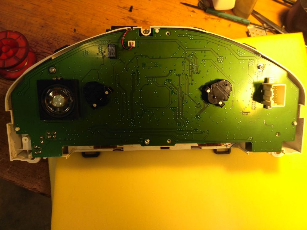

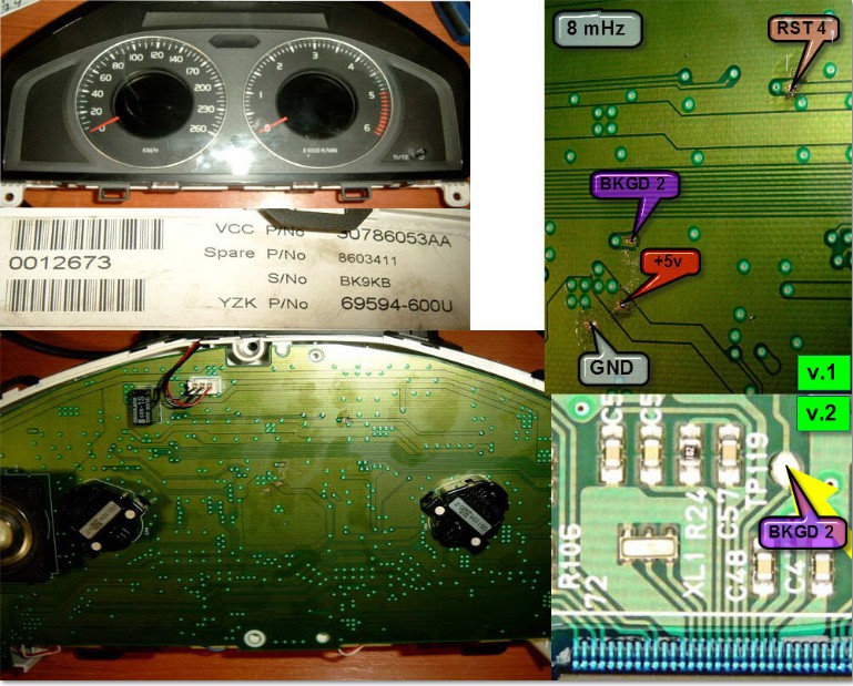

Гость Опубликовано 1 декабря, 2016 Поделиться Опубликовано 1 декабря, 2016 Стоит итальянский. Требуется , в идеале финский, на крайняк английский. Если верить информации с с Кардампа, то стоит MC9S12XHZ384. Поделитесь внутрисхемкой на эту доску, и как с этой моторолой работает Упа? Ссылка на комментарий Поделиться на другие сайты Поделиться
