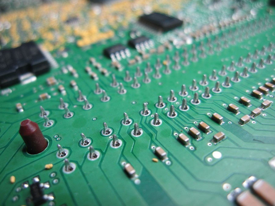

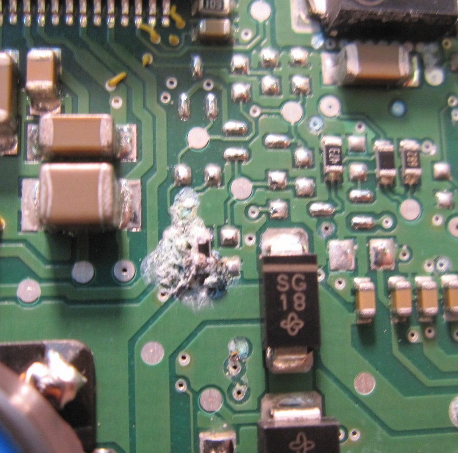

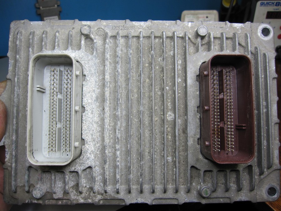

По внешнему виду подозрение, что эбу был залит водой через дальний разъем, похоже из под лобового стекла.
Вскрываею и вижу следы корозии на элементах платы.
Чтоб попытаться реанимировать (возможно еще не поздно) надо добраться к задней стороне.
Пины разъемов вставлены в плату, но не на пайке, а на "елочках".
Подскажите пожалуйста, какие есть способы разборки данных эбу, чтоб добраться до обратной стороны печатной платы.
фото прилогаю.
post-14015-0-14984100-1480606531_thumb.jpg post-14015-0-94160400-1480606540_thumb.jpg
post-14015-0-58597600-1480606549_thumb.jpg post-14015-0-79650000-1480606557_thumb.jpg
есть подозрения что она на клею, и может разъемы разбирать не надо?

Когда крайний раз была похожая плата, использовал пресс+ шайбу на разъем. на удивление приятно отошла.  Соответственно второй вариант пин за пином,  просверлив в жале от отвертки отверстие чуть меньшим диаметром чем усы пина.
Изменено пользователем audiserg

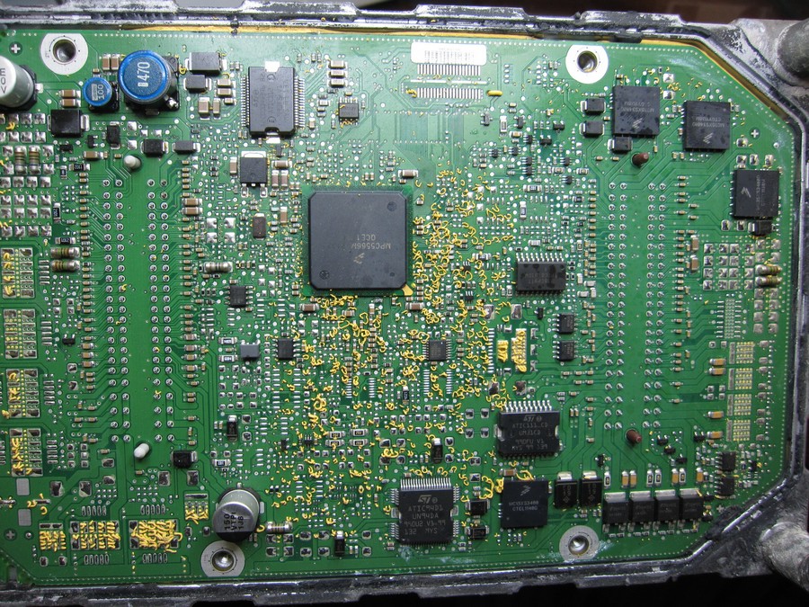

плата оказалась на клею, а разъемы на герметике по периметру к алюминию.
Вынулась вместе с разъемами с помощью фена и какой то матери.
Химия не помогла. Ищем эбу.
