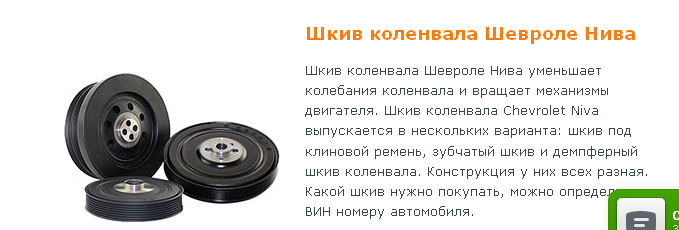

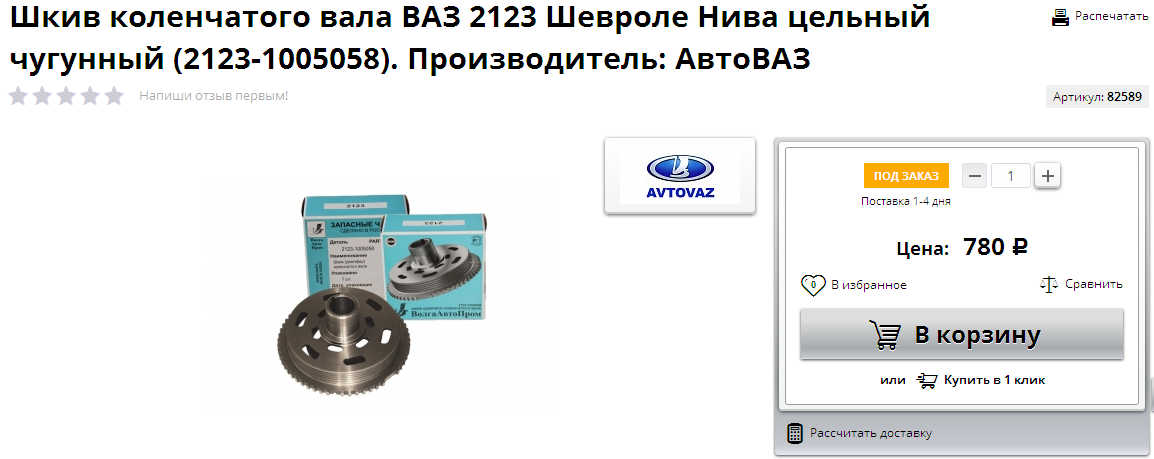

Tumaster Опубликовано 3 декабря, 2016 Поделиться Опубликовано 3 декабря, 2016 На сколько я помню на Шнивах шкив полностью литой (если не прав то извиняйте ) Ссылка на комментарий Поделиться на другие сайты Поделиться
Дамир116 Опубликовано 3 декабря, 2016 Поделиться Опубликовано 3 декабря, 2016 если свернет метки вмт то и клапана будут загнуты и не какой компрессии речи идти не будет, согласен парень ошибся и не сделал правильную диагностику ДВС и что его надо казнить, но если честно у нас на форуме уже давно никто не помогает, даже когда нужна помощь по серьезному вопросу начинаю отправлять к специалистом!!! Ссылка на комментарий Поделиться на другие сайты Поделиться
Выбор Опубликовано 3 декабря, 2016 Поделиться Опубликовано 3 декабря, 2016 Бывают разные. Ссылка на комментарий Поделиться на другие сайты Поделиться
Димарик_222 Опубликовано 3 декабря, 2016 Поделиться Опубликовано 3 декабря, 2016 (изменено) Цельный бывает ломает,кусок отпадывает.Но тогда на много убегает. промой форсы карбоном, промерь давление в рампе, прошей бош под евро 2, свечи, провода ВВ, катушка, фильтра все под замену. и будет клиенту счастье. Да ту на форуме Все спецы больно умные делится не хотят опытом, им ли ж бы деньги зарабатывать! Где вы таких клиентов на все готовых находите,нашим только точный диагноз подавай. Изменено 3 декабря, 2016 пользователем Димарик_222 Ссылка на комментарий Поделиться на другие сайты Поделиться
SSN71 Опубликовано 3 декабря, 2016 Поделиться Опубликовано 3 декабря, 2016 Шкив на шевике может после низкоквалифицированного ремонтат быть не затянут . Его тогда выламывает куском , клапана не загнет а синхронизации железа и системы управления не будет . На шеви ниве и ниве в таких случаях авто не запускаетса . Это не переднеприводное авто , там бывает что чуть сместитса шкив и тяги нет , но авто бывает и двигаться само может ... А помогать надо , кто ж спорит , но не элементарные вещи подсказывать . Манометр в диагностике еще никто не отменял . И верить на слово клиентам , предшествующим коллегам - ненужно . Проверять и проверять все руками , смотреть , и не надеяться только на сканер . А то скоро форум будет напоминать лада-калина -гранта -форумы . Ссылка на комментарий Поделиться на другие сайты Поделиться
