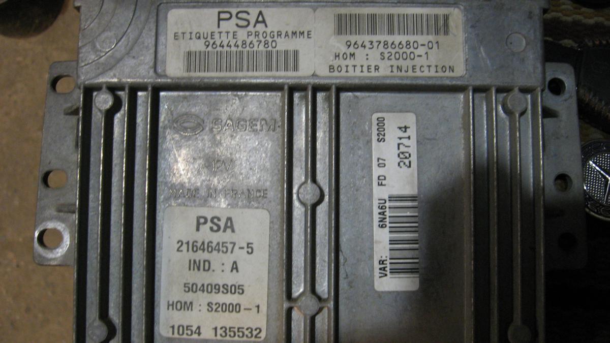

rus07 Опубликовано 6 декабря, 2016 Поделиться Опубликовано 6 декабря, 2016 (изменено) Вот у меня сейчас стоит дохлый цитрамон (Citroen Xsara picasso 2001г. двигатель 1.8L 6FZ), вот на нем тоже стоит Sagem S2000-1. В них черт ногу сломит, пока резину не расковыряешь, разницу не поймешь, корпуса одинаковые. Кстати, если вдруг этот блок надумаете продать, мне нужен вот такой Изменено 6 декабря, 2016 пользователем rus07 Ссылка на комментарий Поделиться на другие сайты Поделиться

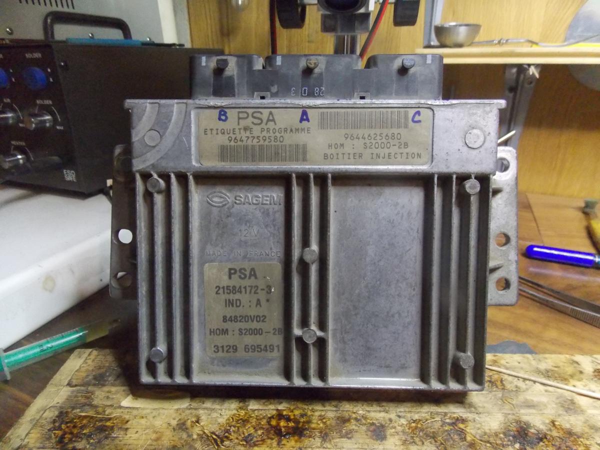

КОМАР Е М Опубликовано 6 декабря, 2016 Поделиться Опубликовано 6 декабря, 2016 (изменено) Вот такой есть, без иммо. Также бсм есть. Изменено 6 декабря, 2016 пользователем КОМАР Е М Ссылка на комментарий Поделиться на другие сайты Поделиться
