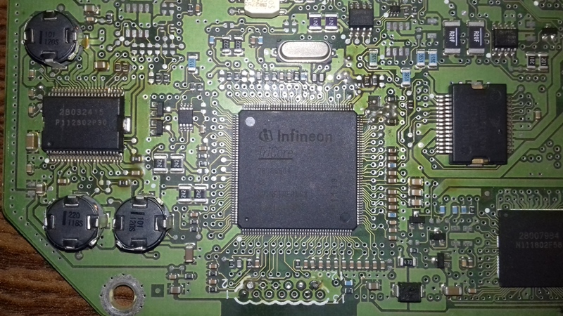

Эбу вскрыл, по железу идентичны, но Galletto 54  определил тип процессора Tricore 1766 , дальше дело не пошло.  Подключал 87 ногу через 1 кОм на массу, 86  + 3,3В , 122 ногу поднял , ну и питание 1 +, 3 зажигание, 73 минус , 16 Can L 32 Can H. Пробовал на 86 ноге выпаять резистор, то же не помогло. Отдал коллеге, может у него получится.

Дело в том , что это MT80.1 a не МТ80, в  шапке темы не дописал.  Galletto  после всех подключений жмешь коннект, просит выключить зажигание , я подключил зеленый провод на зажигание и когда жмешь ОК, галета сама передергивает зажигание. И так два раза. Потом выходит  ошибка чтения Data read 0, ну и типа отправить лог производителю. Когда сам передергивал питание вообще даже не определял проц. С убранным резистором тоже пробовал.

Этот проц через JTAG пишется/читается, я про ТС1766
