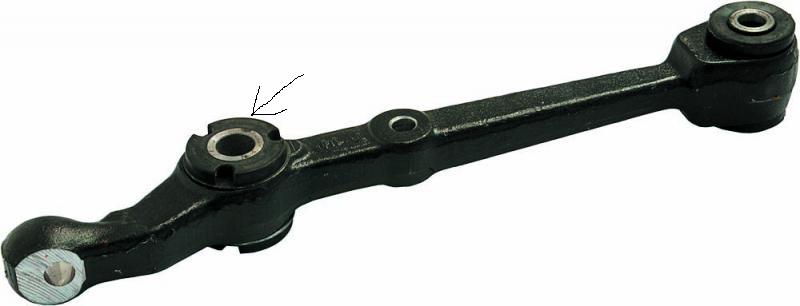

ahim Опубликовано 7 декабря, 2016 Поделиться Опубликовано 7 декабря, 2016 подскажите в чём может быть причина? "Ромашки" живые? Ссылка на комментарий Поделиться на другие сайты Поделиться
ваван34 Опубликовано 8 декабря, 2016 Автор Поделиться Опубликовано 8 декабря, 2016 Подвеска - стандарт, или занижена? перед стандарт. а вот зад мне кажется занижен немного. "Ромашки" живые? а что такое ромашки? Ссылка на комментарий Поделиться на другие сайты Поделиться
ваван34 Опубликовано 8 декабря, 2016 Автор Поделиться Опубликовано 8 декабря, 2016 Рулевую рейку смотри ну и колеса, может резина кривая) на болансировки сказали резина нормальная Ссылка на комментарий Поделиться на другие сайты Поделиться
ahim Опубликовано 8 декабря, 2016 Поделиться Опубликовано 8 декабря, 2016 а что такое ромашки? Ссылка на комментарий Поделиться на другие сайты Поделиться
vriant Опубликовано 8 декабря, 2016 Поделиться Опубликовано 8 декабря, 2016 С подвеской начиная 2108 шаровые будут убитые полностью машину не кидает, будет только стук стоять на ямах, рулевая рейка дает тоже стук но машину не кидает, ромашка и передний сайлентблок гитары будут давать удары при торможении и трогании, наконечники рулевые могут тогда на сколько они должны быть изношены что-бы машину начало кидать.. Основной болезнью кидания это стойки, без разницы перед или зад, машину будет выкидывать больше в сторону убитой. Посмотреть сайлентблоки задней балки. Ссылка на комментарий Поделиться на другие сайты Поделиться
ваван34 Опубликовано 8 декабря, 2016 Автор Поделиться Опубликовано 8 декабря, 2016 С подвеской начиная 2108 шаровые будут убитые полностью машину не кидает, будет только стук стоять на ямах, рулевая рейка дает тоже стук но машину не кидает, ромашка и передний сайлентблок гитары будут давать удары при торможении и трогании, наконечники рулевые могут тогда на сколько они должны быть изношены что-бы машину начало кидать.. Основной болезнью кидания это стойки, без разницы перед или зад, машину будет выкидывать больше в сторону убитой. Посмотреть сайлентблоки задней балки. сегодня после обеда поеду на СТО пускай диагнос поставят. как поставят диагнос отпишусь. С подвеской начиная 2108 шаровые будут убитые полностью машину не кидает, будет только стук стоять на ямах, рулевая рейка дает тоже стук но машину не кидает, ромашка и передний сайлентблок гитары будут давать удары при торможении и трогании, наконечники рулевые могут тогда на сколько они должны быть изношены что-бы машину начало кидать.. Основной болезнью кидания это стойки, без разницы перед или зад, машину будет выкидывать больше в сторону убитой. Посмотреть сайлентблоки задней балки. сейчас вспомнил была когда то 09 так на ней были все 4 стойки убитые её не кидало единственное в верх вниз сильно качало и на ментах лежачих грохала при 25-30 км. Ссылка на комментарий Поделиться на другие сайты Поделиться
ваван34 Опубликовано 8 декабря, 2016 Автор Поделиться Опубликовано 8 декабря, 2016 а что такое ромашки? а где они установлены ромашки? я такую запчасть первый раз вижу. Ссылка на комментарий Поделиться на другие сайты Поделиться
timka Опубликовано 8 декабря, 2016 Поделиться Опубликовано 8 декабря, 2016 Где , где ? на рычаге . Ссылка на комментарий Поделиться на другие сайты Поделиться
ваван34 Опубликовано 8 декабря, 2016 Автор Поделиться Опубликовано 8 декабря, 2016 Где , где ? на рычаге . рычаг передней подвески 2108.jpeg ясно. спасибо за объяснение. Ссылка на комментарий Поделиться на другие сайты Поделиться
