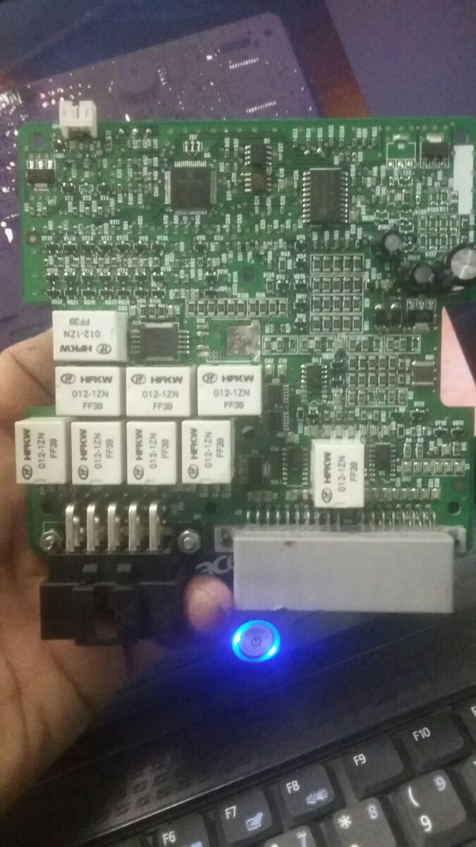

aleksay070 Опубликовано 7 декабря, 2016 Поделиться Опубликовано 7 декабря, 2016 доброго время приехала приора не работают поваротники и стекло подъемники полез в блок электро пакета в пакете подгорели несколько дорожек и кондеров поехал купил ставлю сгорает пред 30 а посмотрел распин не тот блок, который снял без бирки вопрос может кто нибудь по фото определить маркеровку блока или распин с него приора 2006г Ссылка на комментарий Поделиться на другие сайты Поделиться
SergievskEVG Опубликовано 7 декабря, 2016 Поделиться Опубликовано 7 декабря, 2016 На фото очень похоже на калиновский блок. Ссылка на комментарий Поделиться на другие сайты Поделиться
hodotaev89 Опубликовано 7 декабря, 2016 Поделиться Опубликовано 7 декабря, 2016 А приор помоему в 2006 не было Ссылка на комментарий Поделиться на другие сайты Поделиться
aleksay070 Опубликовано 7 декабря, 2016 Автор Поделиться Опубликовано 7 декабря, 2016 В 07.12.2016 в 17:07, hodotaev89 сказал: А приор помоему в 2006 не было была, на корпусе блока был наклеен малярный скотч и неотчетлива видны какие то цыфры Ссылка на комментарий Поделиться на другие сайты Поделиться
glkin Опубликовано 7 декабря, 2016 Поделиться Опубликовано 7 декабря, 2016 Это калина , у приоры девять реле в куче и на них наклеена бирка 2190 (на релюшках) Ссылка на комментарий Поделиться на другие сайты Поделиться
JoniPavlovich Опубликовано 7 декабря, 2016 Поделиться Опубликовано 7 декабря, 2016 Калина у меня подобный случай был точно так же пред 30а выбивал. Ссылка на комментарий Поделиться на другие сайты Поделиться
aleksay070 Опубликовано 8 декабря, 2016 Автор Поделиться Опубликовано 8 декабря, 2016 всем спасибо разобрался действительно калина нашли на разборе аналогичный Ссылка на комментарий Поделиться на другие сайты Поделиться
