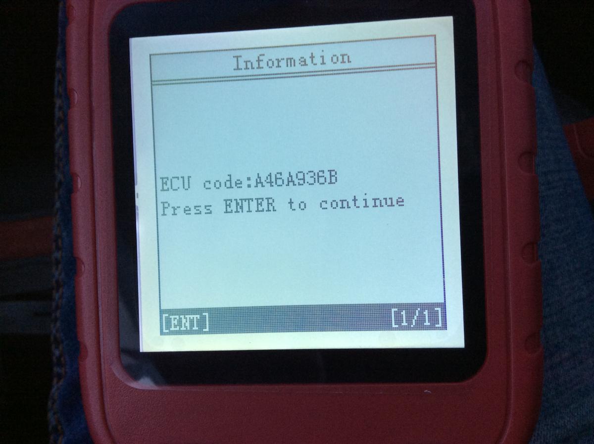

Марк Воронин Опубликовано 7 декабря, 2016 Поделиться Опубликовано 7 декабря, 2016 Доброго времени суток уважаеммые коллеги. Сегодня приехал данный авто с желанием добавить 2 ключ в ключе 8е. Подключил х100про он просит пересчитать аут код Есть ли у кого нибудь возможность пересчитать этот код? Не бесплатно конечно же. Спасибо. Сегодня приезжал такой же кайрон но с 48 чипом, так добавился без проблем. Ссылка на комментарий Поделиться на другие сайты Поделиться

Миру-beer Опубликовано 7 декабря, 2016 Поделиться Опубликовано 7 декабря, 2016 Я конечно могу ошибаться, но на скрине x100 просит только нажать enter. Ссылка на комментарий Поделиться на другие сайты Поделиться

Марк Воронин Опубликовано 8 декабря, 2016 Автор Поделиться Опубликовано 8 декабря, 2016 Я конечно могу ошибаться, но на скрине x100 просит только нажать enter. нажимаеш интер и он просит пересчитать код Дык после нажатия можно попробовать считать опять и будет скорее всего другой код и так каждый раз. Так Х100 про и плюс , в том числе, работает с 4д.да код постоянно другой просит пересчитать. Ссылка на комментарий Поделиться на другие сайты Поделиться

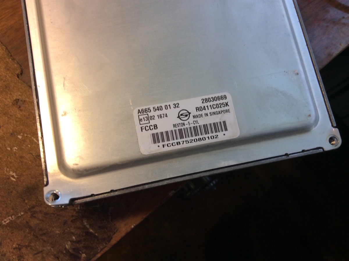

Марк Воронин Опубликовано 8 декабря, 2016 Автор Поделиться Опубликовано 8 декабря, 2016 (изменено) 95160(1001377) rexton a665 540 01 32.binсделал. немного поработала заводок 10 и все. но тут я сам ступил подключил иммошник. теперь при возврате дампа на котором машина работала она все равно не заводится и в дамп прописывает всякую фигню. подскажите пожалуйста что с ней делать. дампы прилагаю. 95160(1001377) rexton a665 540 01 32 immo off.bin завелась до подключения иммошника. 95160(1001377) rexton a665 540 01 32 immo off 21.bin после подключения иммо. 95160(1001377) rexton a665 540 01 32.binсделал. немного поработала заводок 10 и все. но тут я сам ступил подключил иммошник. теперь при возврате дампа на котором машина работала она все равно не заводится и в дамп прописывает всякую фигню. подскажите пожалуйста что с ней делать. дампы прилагаю. 95160(1001377) rexton a665 540 01 32 immo off.bin завелась до подключения иммошника. 95160(1001377) rexton a665 540 01 32 immo off 21.bin после подключения иммо. блок Изменено 8 декабря, 2016 пользователем Марк Воронин Ссылка на комментарий Поделиться на другие сайты Поделиться

shadows Опубликовано 8 декабря, 2016 Поделиться Опубликовано 8 декабря, 2016 Вот так можно на ровном месте "попасть".Отсюда и ценник на работу с иммо.Жаль это клиент не понимает. ТС,можно кармансканом отключить иммо Ссылка на комментарий Поделиться на другие сайты Поделиться
чавойто 161 Опубликовано 8 декабря, 2016 Поделиться Опубликовано 8 декабря, 2016 нет это прога их чистила. иммо декодинг. Оно делает на 20-30 запусков, потом болт. Кидай в личку дампы первоначальные можно сделать, ежели карманскана нет поблизости. Ссылка на комментарий Поделиться на другие сайты Поделиться
