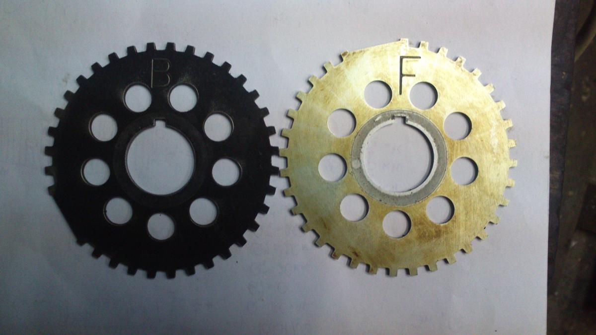

balodiya Опубликовано 10 декабря, 2016 Поделиться Опубликовано 10 декабря, 2016 подкину идею для проверки, с 3zz не проверялось, меняли 4zz на 1zz, датчики оставляли все от 4zz, но машина завелась только после того как перекинули задающий диск коленвала, он оказался не таким, до этого обороты по сканеру были, ни искры ни импульса на форсы, ну и ни одной ошибки. Ссылка на комментарий Поделиться на другие сайты Поделиться
emelinsergey Опубликовано 10 декабря, 2016 Автор Поделиться Опубликовано 10 декабря, 2016 разбираем мотор меняем репер, о результатах похже Ссылка на комментарий Поделиться на другие сайты Поделиться

emelinsergey Опубликовано 10 декабря, 2016 Автор Поделиться Опубликовано 10 декабря, 2016 репера разные,фото позже Ссылка на комментарий Поделиться на другие сайты Поделиться

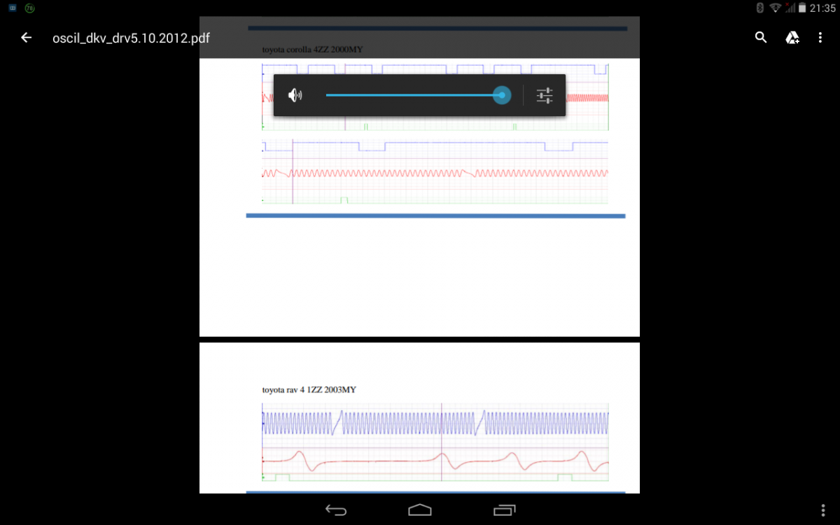

КОМАР Е М Опубликовано 10 декабря, 2016 Поделиться Опубликовано 10 декабря, 2016 Ты об этом ? На осцилограмме видим разные дпрв и ошибка у тебя по дпрв была. проверь эту версию. Попробуй запустить с отключенным дпрв Ссылка на комментарий Поделиться на другие сайты Поделиться
emelinsergey Опубликовано 10 декабря, 2016 Автор Поделиться Опубликовано 10 декабря, 2016 (изменено) запустили! всем спасибо за советы , огромное спасибо balodya. проблема решена заменой репера, на фото видно: слева репер от 1.4 4zz-fe (буква В), справа от 1.6 3zz-fe (буква F) Тему можно закрывать! осталась проблема с вентилятором, постоянно маслает при включенном зажигании Изменено 10 декабря, 2016 пользователем emelinsergey Ссылка на комментарий Поделиться на другие сайты Поделиться
