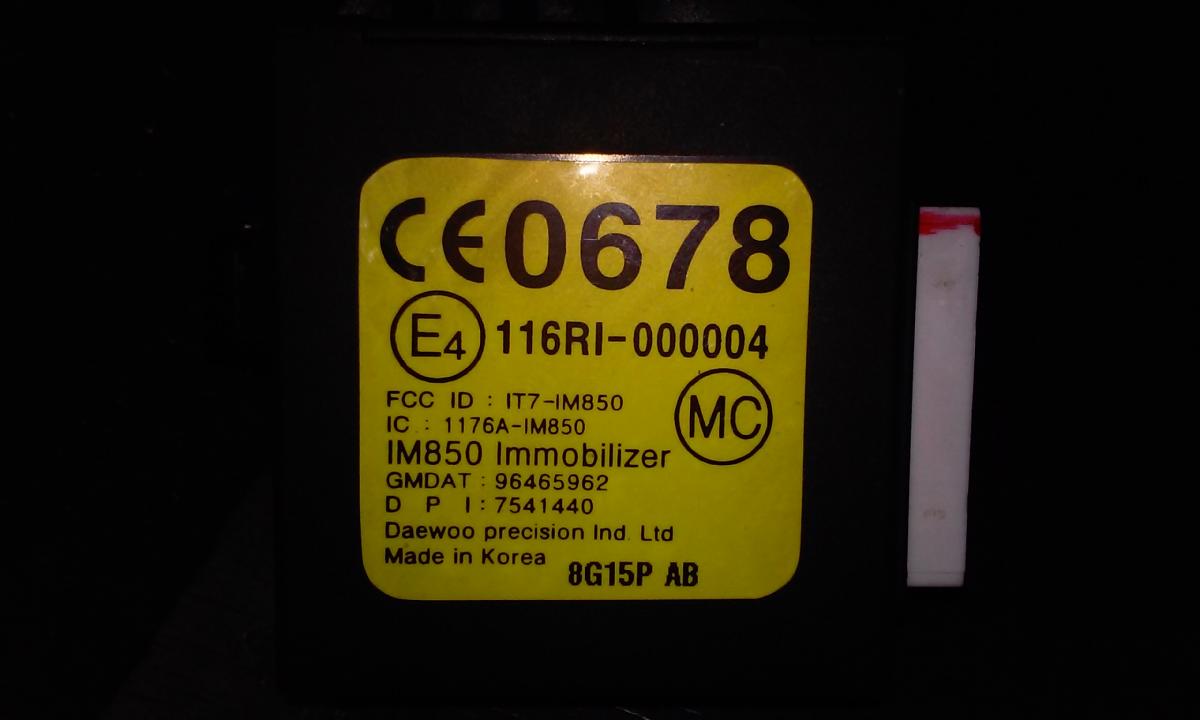

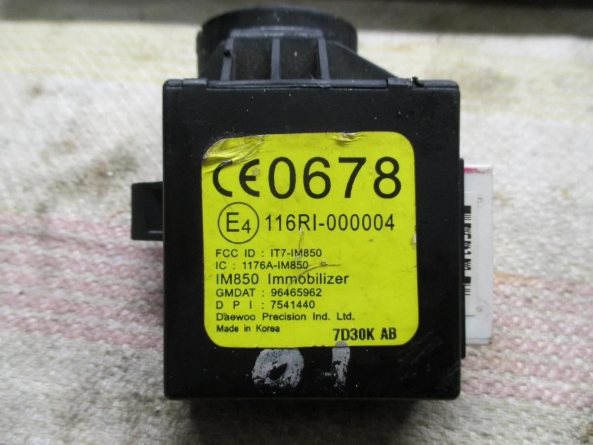

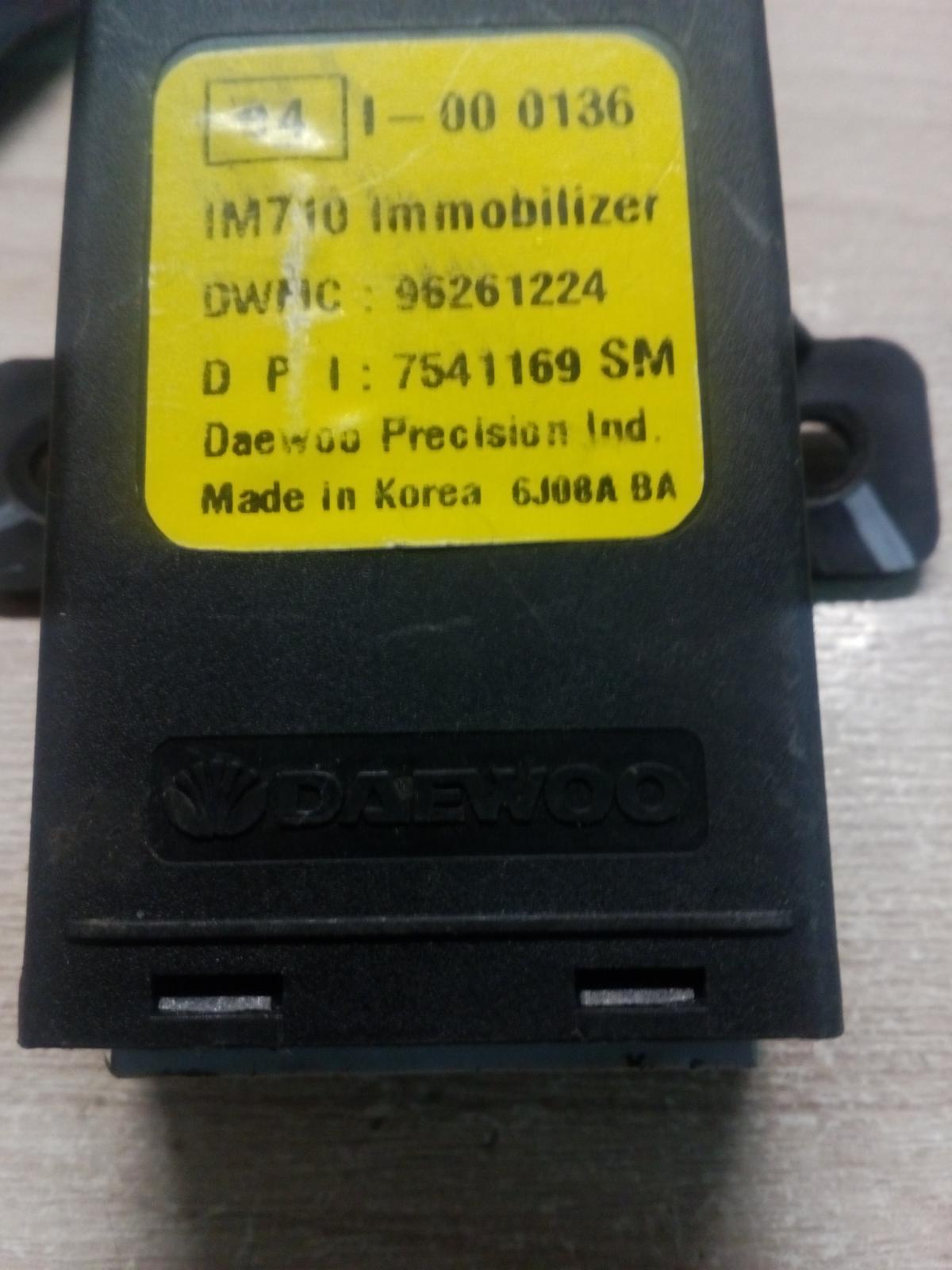

блок иммо такой?
Нет Иммо не такой.

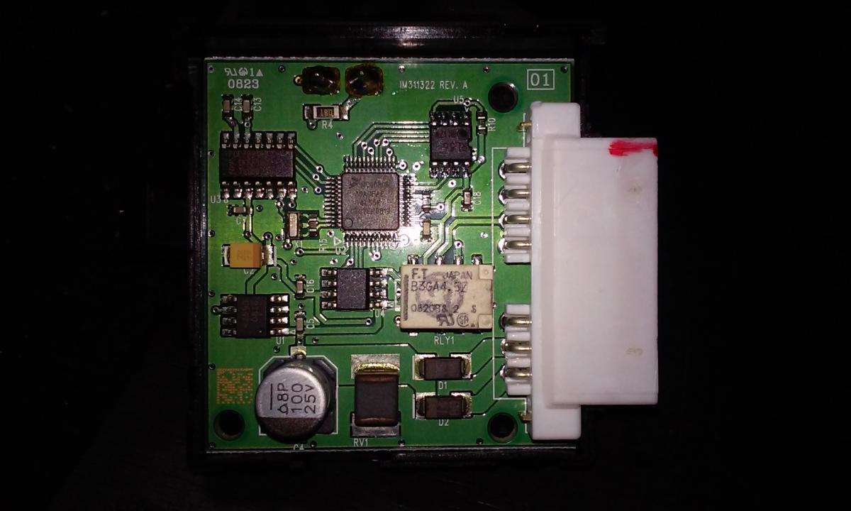

На борту Motorolla MC908GR и RL56

Нет Иммо не такой.

дамп есть от иммо с такими же идентами как у вас один в один, покажите свой
В лачети вро де как тмс должен быть , может иммо не родной ? И хозяин что то недоговаривает?
Леша , в его дампе кеев 0 , дал ему свой с такого имо но авео ( имошник был его варианта ) эффекта 0

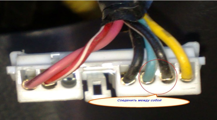

Слав я написал ему в личку решение вопроса, у меня такая же связка на личном авто, говорит шо моторный упокоил, я хз как этот моторный можно похоронить, если только топором расколоть или сваркой к кузову приварить.
