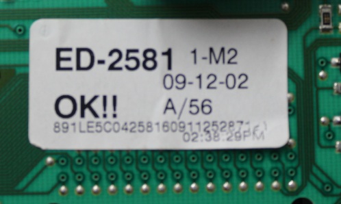

salo.ekt Опубликовано 11 декабря, 2016 Поделиться Опубликовано 11 декабря, 2016 Проверяйте схемотехнику.... по корейским панелям рио , солярис есть косяки. Много по гарантии меняют. Допускаю что у вас тот же случай. Ну и дампик с панельки можно на посмотреть, с номером или фото стикера. Ну или при монтаже сиги могли не учесть особенностей авто. Ссылка на комментарий Поделиться на другие сайты Поделиться

Valhala Опубликовано 12 декабря, 2016 Автор Поделиться Опубликовано 12 декабря, 2016 (изменено) Вот дамп и вот фото. Но дампы я уже сравнивал, да и пробовал заливать другие - резуьтат ноль.По поводу пропайки: всё осмотрел досконально через лупу, через тестер, всё прозванивается и при подаче питания все стрелки дёргаются.Да и опять-таки, почему только спидометр? Панель полежала ночь и ожила - пошёл пробовать на авто.. Kia CEED 2011 ST24C16(2K x 8) 54210км.bin Изменено 12 декабря, 2016 пользователем Valhala Ссылка на комментарий Поделиться на другие сайты Поделиться
